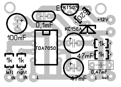

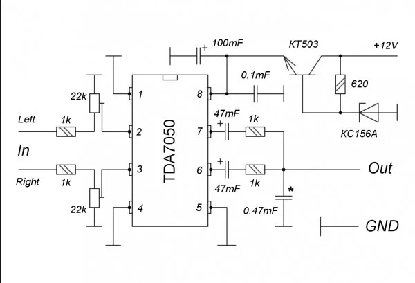

Парни нужно "нормальную" печатную плату для тда 7050. ( схема прилогается ниже)
Фильтр НЧ. ПРошу помощи=) С карандашеком и листом бумаги не предлагать =) Уже 2 раза делал. НЕрвов не хватит наново дырки бить. Да и текстолит не казенный.
Или подскажыте что будет лутше для фильтра НЧ. Определится нужно до завтро а то еду в столицу. Как раз в радиомаг заеду.
Буду заране благодарен!:tehnari_ru_159:
