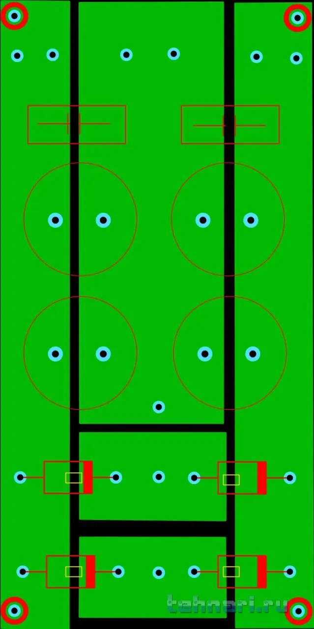

Решил создать тему в помощь тем кто собирает усилители. Можете дополнить своими ПП.
Начну с 2-х слойных которые я собирал. Диоды идут в корпусе ТО-220 что удобно для отвода тепла, достаточно поставить на общую алюминиевую пластинку. Диоды с общим катодом к примеру Шоттки 6CTQ060. На теплоотвод если ставить , то через изолирующую прокладу и втулки, но если мощность усилителя невысокая , то можно и не заморачиваться с теплоотводом.
При изготовлении вообще не будет никаких трудностей, ЛУТом подготавливаем нижнюю сторону, верхнюю сторону заклеиваем скотчем и травим. После снимаем скотч, облуживаем обе стороны и в верхнем слое сверлом на 5 мм зенкуем отверсия. Я иногда для эстетического вида покрывал верхний слой грунтовкой потом черной краской. Собственно все.
Прикладываю архив ПП для одиночной платы и для усилителя "двойное моно"

Добавлю еще простую однослоную ПП под разный диаметр конденсаторов, тем кто еще только осваивает азы конструирования усилителей. Травить в ней ничего не нужно, дорожки прорезаются ножом или любым абразивным инструментом. Все легко корректируется под свои детали. При желании в оба плеча можно еще и предохранители поставить и т.д

Чуть не забыл. При первом включении БП , в первичке трансформатора последовательно лампу накаливания имейте. Убережет от КЗ, ошибок монтажа и пайки. Если все правильно собрано, то лампа загорится и погаснет полностью. Если на лампе имеется накал то ищите проблему.
