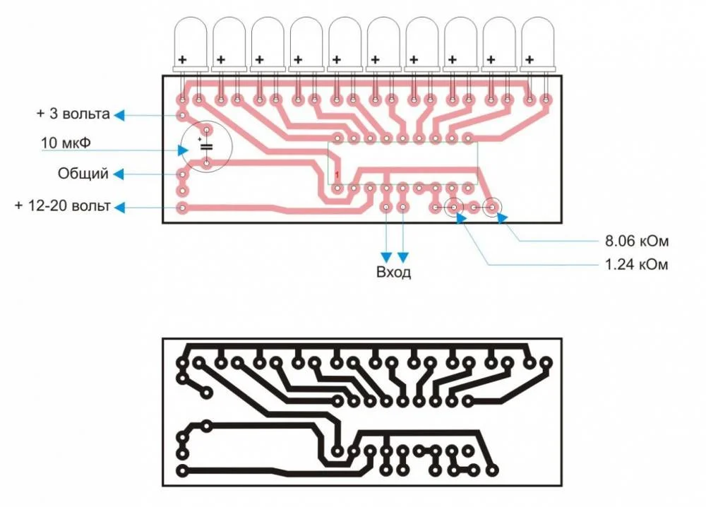

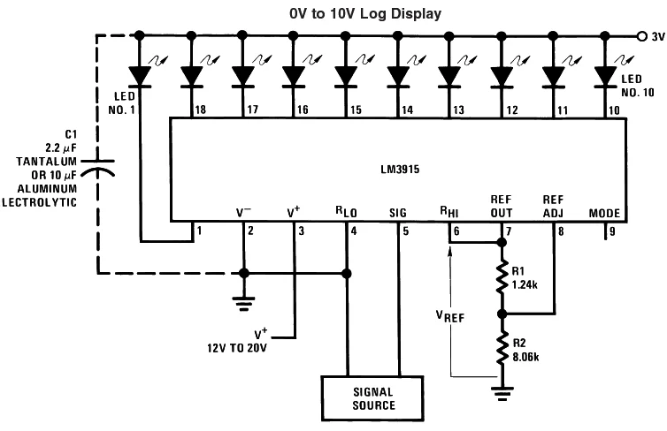

Схема пустяковая, но мне надо чтоб выводы микросхемы совпали хорошо. Может кто нарисует?
У этой схемы много вариантов применения. Для каких целей она будет использоваться?
По даташиту самая первая схема, на 1 канал.

Понятно. Но плата такая примитивная получается! Неужели сам не справишься?
Она от 12 до 20 вольт я так понял может работать?
Да, может.
Я сейчас занят, может на днях нарисую плату.
den1008, напомни мне завтра и я нарисую. Только как светодиоды располагать?

Вот что получилось.
спасибо :tehnari_ru_288:
Двумя сопротивлениями я так понял можно управлять когда загорятся светодиоды?
Да фиг его знает. Надо пробовать, собирать. Но обрати внимание на питание светодиодов: на них подаётся три вольта.
Я на это внимание обратил, как минимум резистор надо на 3 вата.
Нет, резистор не поможет. Нужен интегральный стабилизатор на три вольта.
