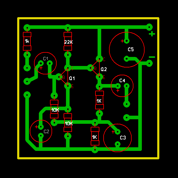

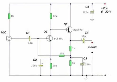

Нарисуйте пожалуйста печатную плату вот по этой схеме
:tehnari_ru_942:

Схема условно рабочая.
Вот возможный вариант печатки
Печатная плата рабочая и проверена?

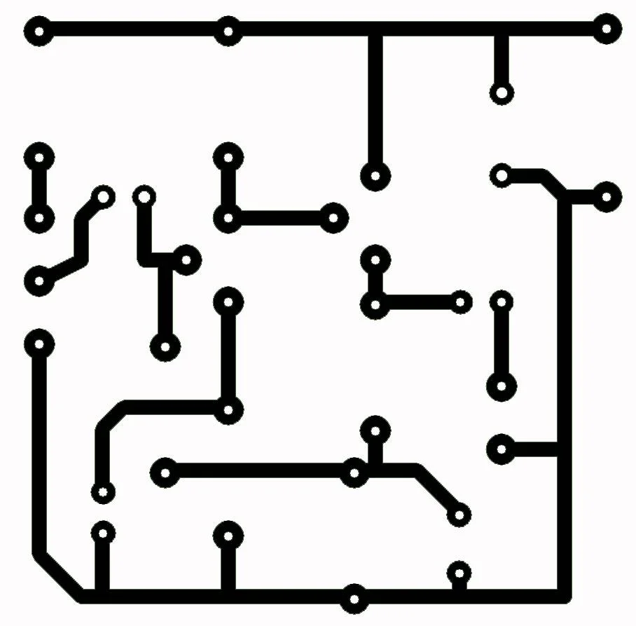

Вот сделал для печати
    22.8 KB · Просмотры: 403
А где на самом транзисторе Э, Б, К?

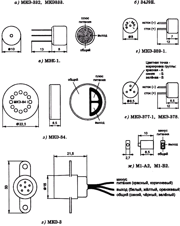

Вот я с этого магнитафона снял микрофон электретный МКЭ-3 на этой схеме есть транзистер который мне надо для усилителя? я смотрел не нашел там BC549C не было может другой из схемы подойдёт. ПОМОГИТЕ ПОЖАЛУЙСТА!
А КТ3102АМ или КТ3102EM пойдут?
подойдут любые
А у микрофона общий провод к минусу подключать? И те другие два куда подключть или их безразницы
Какой у тебя микрофон? МКЭ-3? Вариант разводки советского электретного микрофона:
синий +
красный -
белый - сигнальный (выход).
Чтобы было понятнее, смотрим картинки
    36.6 KB · Просмотры: 8,147
А покажите на схеме где минус пит, выход и общий пожалуйста
Выход там, где написано "выход", минус там, где нарисован "-", он же ОБЩИЙ
У микрофона где эти минус пит, выход и общий
Пост #12 читал? да и на картинке поста #13 всё расписано
А на схеме на базу транзистера через кондёр провод идёт это что
Выход это.
Такие мелкие вопросы задавай списком.
10 вопросов наберется - выкладывай в один пост.
Последний вопрос. Через сопративление 1кОМ где микрофон подключается это что?
