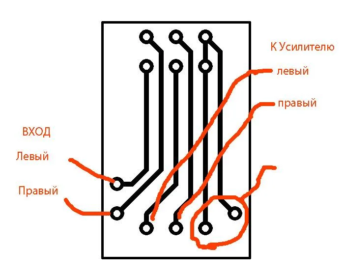

Выкладываю печатку которую я сегодня буду делать себе =) может кому ещё пригодится)
делал по схеме Валеры (спасибо ему)
http://www.tehnari.ru/f156/t34992/index2.html#post320343
вот фото и файлы (прошу прощения за пару постов, у меня комп глючит...)

чёт не открывается( а насчёт дорожек нет, нормально,просто паять с умом надо)
да и места у меня ограничено чтобы в разные стороны разводить
Все нормально открывается, ту же самую печатку подкорректировал.

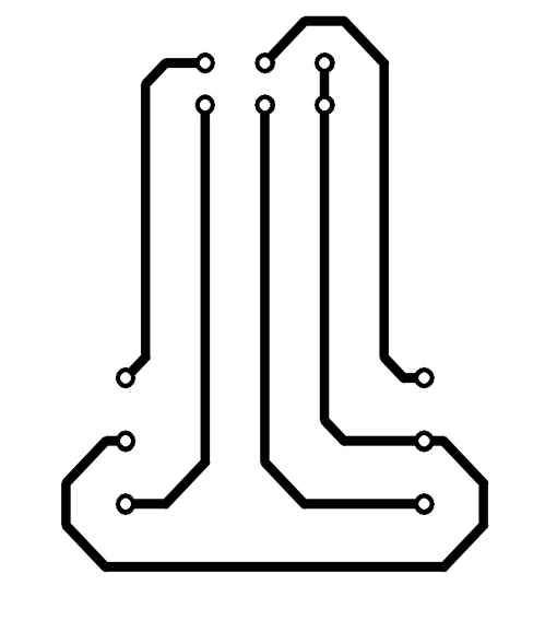

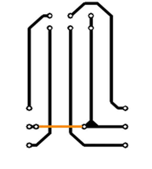

Так вот, я как только увидел плату лучше, захотелось сделать ещё лучше =)
выкладываю аж два варианта :))))
P.S. на первом варианте ораньжевым это так сказать проволочка или проводок

Я не совсем понял - это отдельная плата и в неё впаян только переменный резистор? А зачем она тогда нужна?
Для удобства монтажа.
Да это отдельная плата, в которую впаян переменный резистор, нужно сие изделие для того чтобы прикручивать в усилители звука к примеру как у меня на микрухе ТДА7294
Валера когда печатку делал для микрухи, скорее всего рассчитывал что все будут к данному резистору провода припаивать или самим рисовать печатку... Мне нужна была такая печатка, я нарисовал, и выложил =)
Ага. Значит сие изделие предназначено для увеличения взаимопроникновения каналов? И для увеличения уровня шумов и наводок? Полезная штуковина однако.
Чего? вы не там ловите блох, как говорится.
Проводки в пару сантиметров ничего не решают.
Мне кажется так будет лучше.
