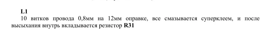

Иван, спасибо! А как узнать что катушечка именно 3 микро Генри?
RL цепочка снимает влияние нагрузки на усилитель,заметно при использовании АС с большой емкостной состовляющей разделительных фильтров.Это 35АС-1 и другие подобные системы. индуктивность 4-8микрогенри и параллельно ей резистор 4-10ом .
делай как в Ланзаре- http://www.tehnari.ru/attachments/f114/99648d1349802011t-aacuiyiiue.jpg
Ничего не видно вообще=)
Написано, что нужно намотать проволоку вокруг резистора на выходе, но как узнать что катушка именно 3мГ?? Тестером не проверить?
Намотана на сверле 10мм и состоит из 10 витков провода 0,8мм, для жесткой фиксации витков можно на готовую катушку намазывать суперклей. обычным тестером не проверишь-не парься с точной подгонкой индуктивности- смысл катушки ты понял...
Спасибо, буду мотать и искать детальки для усилителя
