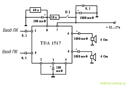

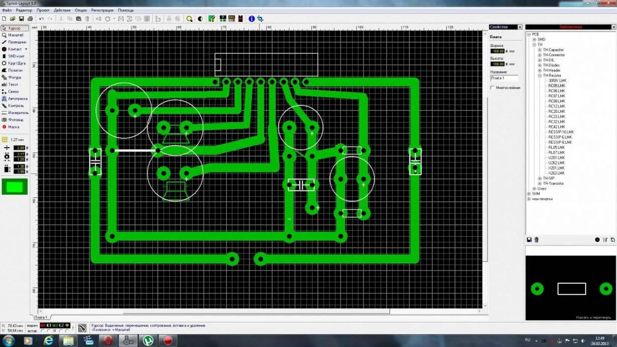

Всем привет! С печатками у мя проблема, не могу со схемы сделать. Вот сделал, но не уверен что правильно.

Посмотри такой вариант
в ней что только не полярные кондеры?
На входе плёнка, а остальные по схеме электролиты, кстати, там ошибка на плате, вот исправленный вариант

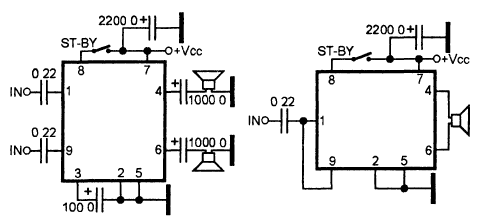

Разводил с этой схемы !
