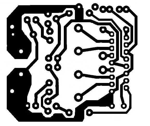

Подкиньте пожалуйста проверенную хорошую печатку для TDA1562Q! За ранее спасибо!

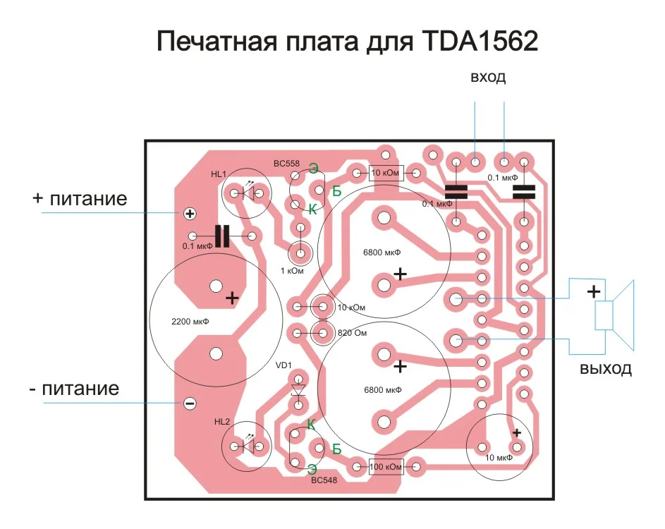

А нету для лэйаута?
Ну ладно, перерисуем!нет нету делал по этой

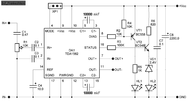

на счет транзисторов, без них можно?
И не критично ли их отсутствие?
Есть еще вопрос! если собрать на плате что дал ming то возбуда не будет? просто очень пренеприятнейшая вещь! и зеркалить ее нужно перед тем как печатать?
А можно ли собрать вашу плату но просто не туда транзистор и светодиод?
Ой блин! ошибся пропустил слово ставить! вобщем должно было так А можно ли собрать вашу плату но просто не ставить туда транзистор и светодиод?
