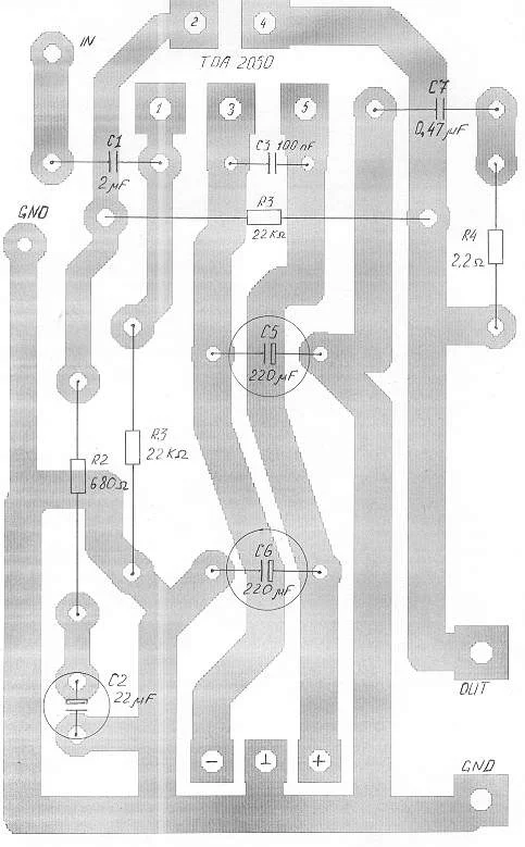

вот после того как у меня вылетела ТДА2050,я подумываю сделать для нее печатку,пока что есть материал,кто поможет дать печатку при которой микра будет выдавать 35ватт?питание двух полярное 18вольт переменки на трансформаторе ТСА70 сила тока,незнаю какова намотал медным проводом 0,9мм.......
и раз уж такое дело,заодно можно попросить мне у вас печатки для ТДА7056 и ТДА7050Т????:tehnari_ru_203:
вот под ТДА2050 нашел такую печатку,и по ний возник вопрос будет ли микра выдавать 35ватт??и печатка уже в зеркальном виде?
P.S.печатку буду делать лутом,скажите какова должна быть плотность бумаги???
