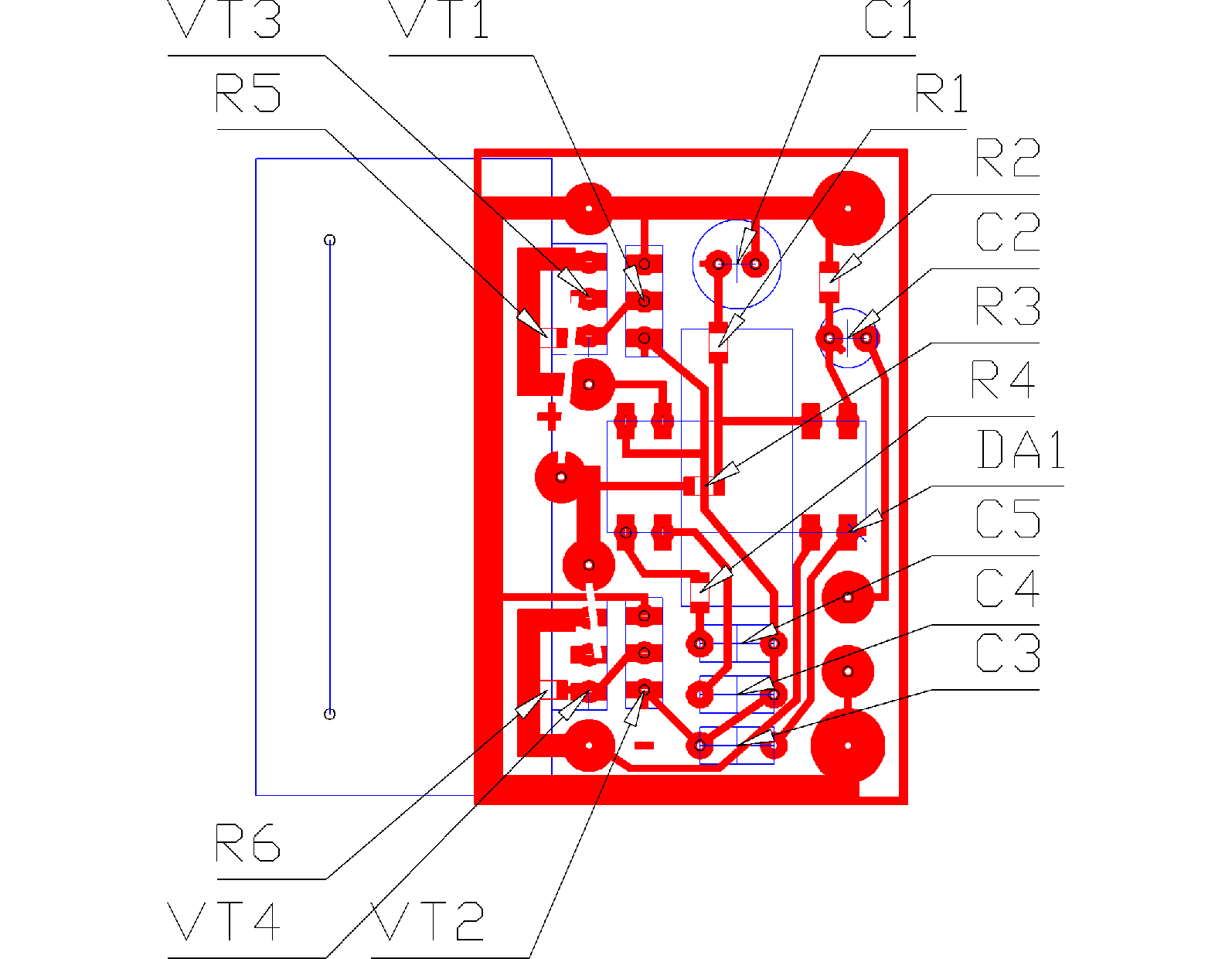

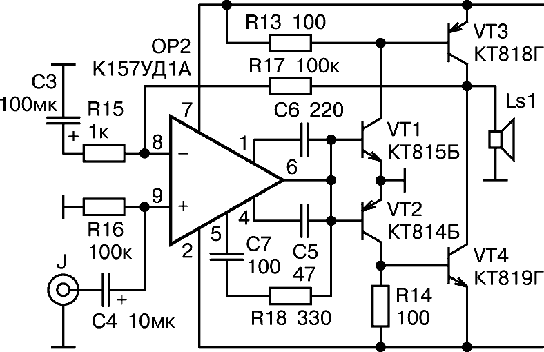

Всем привет, помогите нарисовать печатку для усилителя на вышеупомянутой микре и транзисторах. Есть печатка, в той же статье откуда схема взята, но печатка непонятная и вызывает у меня сомнения в своей правильности, тем более что нарисована под smd элементы

Ну и кто мешает увеличить посадочные места.увеличив чуть плату ?
да с деталями никаких проблем нет, это всё решаемо, хотелось бы уточнить рабочая ли это плпта (подходит она под эту схему?)
да никто не мешает, больше волнует вопрос правильная ли это плата?
нумерация не совпадает, потому что в статье было 2 схемы, в первой схеме была ун14 (2003) и там транзисторов не было, то они по порядку идут, а резисторы и конденсаторы идут порядковыми номерами, после той схемы и с этим тоже непонятки
Сам то понял, что написал ? :tehnari_ru_203:
Я тоже ничего не понял, от чего печатка и какая схема ей соответствует. Но какая бы печатка не была, smd конденсаторам в цепях ООС и коррекции делать нечего, да и smd резисторам тоже.
по идее эта печатка должна соответствовать схеме слева
введите токовые зеркала и не мучайте камень
Максим, а по поводу платы что?
Плата так то как плата.Коррекцию уточните для начала,сверьте со справочными
так плата рабочая или нет? соответствует она схеме что рядом с ней?
Я вас сотый раз говорю проверьте коррекцию.Убедитесь что усь не засвистит.потом уж платой займетесь.
В 90х часто эту микру использовал,в основном для наушников.Хорошего ничего на ней не получается,как раз из-за коррекции.Усилитель заработает,но как?Уж лучше умощнить TDA2030!
ну насколько я понимаю коррекция - это С5, С6 и цепочка С7 и R18
Да,это и есть коррекция.Не проще на NE5532 двухканальный собрать.Меньше обвеса получится!
