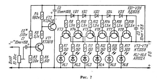

Печатная плата индикатора
я нашёл индикатор уровня сигналов, но на сайте нет печатной платы, мог бы кто нибудь ее скинуть, и желательно чтобы по компактней всё было,? заранее спасибо :tehnari_ru_889:
    36.3 KB · Просмотры: 14,628
Очень большая просьба к валерию
Не очень хорошая схема, работать будет плохо, граница смазана.

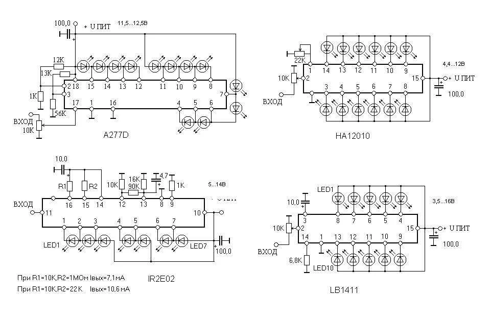

Лучше что-то из этих схем использовать.

а можно не IR2E02 а IR2E01?
Не знаю, надо искать их даташиты и сравнивать. Но есть и отечественные микросхемы таких индикаторов. Причём можно включить в режиме бегающей полоски или бегающей точки.
да, я сначала хотел сделать на м/с К1003ПП1, но в радио такой нет, сейчас думаю на LM3915 сделать индикатор, а если на этой микросхеме еще 1 и 2 ножки замкнуть, то тогда уже будут бегущие огни :)
Согласен, LM3915 - лучший выбор.
поидеи их 3, LM3914 LM3915 LM 3916, но вот какая из них лучше я незнаю, и решил просто использовать 15ую
Они почти одинаковы.
но цена разная LM3914-64 руб LM3915-68 руб а LM3916 -92 руб
Для звука идеально 3916, но если хочещьто ставь 14 или 15, но они не для звука предназначены, я сам т.к. нет в магазе 16 или 15 взял то что было - 14 и нормально работает хотя это не её прямое назначение в отличии от 16, но оно работает нормально!
ну впринципе мне качество их мигания не особо важно, лишь бы работало не плохо
а пойдут ли они для показания уровня топлива в авто?
В принципе да, но нужно как-то приспособить.
вообще LM3915 универсальная микросхема, ее можно использовать даже как VU-индикатор загрузки винчестера
