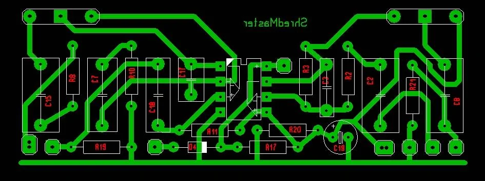

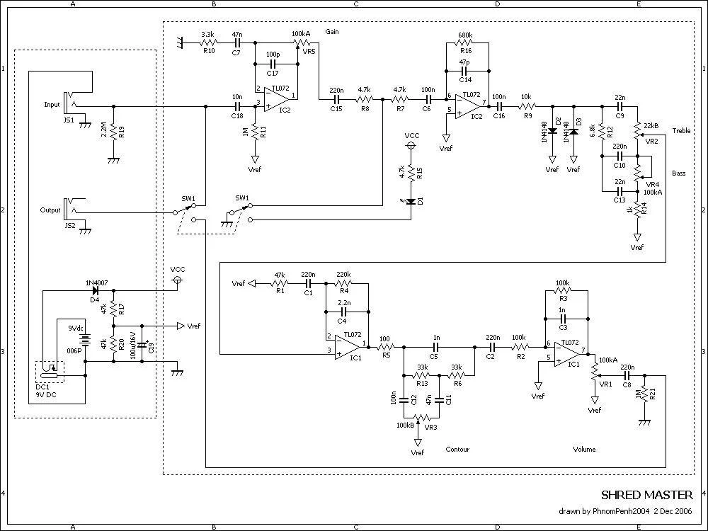

Наверное будет проще собрать новую схему.:tehnari_ru_203::tehnari_ru_203:
Если нравится звук Металики вот схема и плата
    61.7 KB · Просмотры: 755

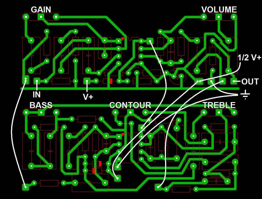

    107.4 KB · Просмотры: 440
    44.1 KB · Просмотры: 437

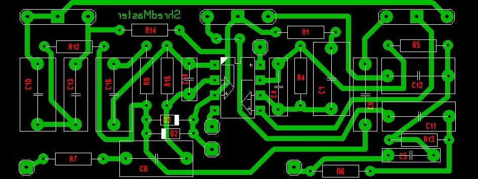

Потерял половину....
    50.1 KB · Просмотры: 292
