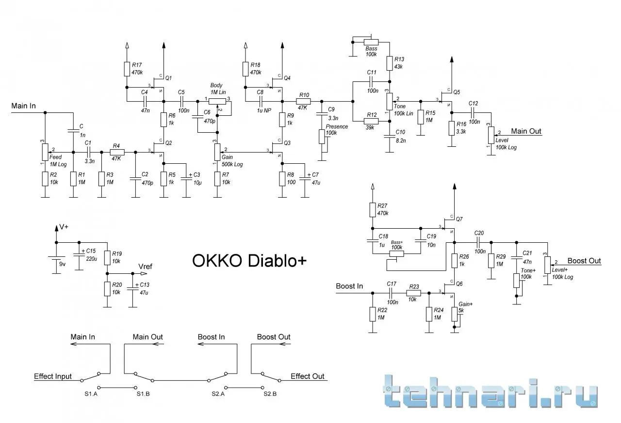

Здравствуйте ребята!!!!!
Есть такая тема Гитарная педаль Pete Cornish G-2
В этой теме Светодиод советует собрать педаль Окко Диабло
Даёт схему и описание (Я Очень люблю музыку Pink Floyd ) и
хочу собрать такую педаль.
В схеме стоят полевые транзисторы ,но нет названия.
Есть выдержка из диалога:- " Окко Диабло , она построена на полевых транзисторах , по типу Мю-каскадов."
Какие это транзисторы ?
Помогите пожалуйста!!!!!!!
    39.6 KB · Просмотры: 275
Окко Диабло

Я тоже очень люблю Pink Floyd, одна из самых любимых групп. Питер Корниш к этой примочке не имеет никакого отношения. Он делал свои педали и педалборд чисто для Девида Гилмора и только для него. Для Окко Diablo я покупал обычные полевики J201 (КП303А). По напряжению отсечки не подбирал. Все заработало сразу. Очень хороший Овердрайв динамику передает почти как лампа
