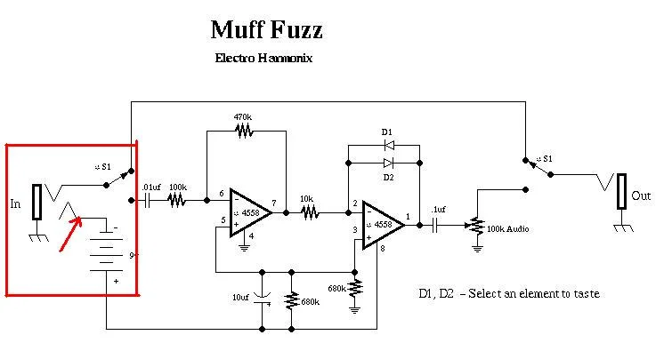

Вот одна из достаточно злых схем дистошина для примера. Смоти и сам определишь что и как надо построить свою схему.( недавно собирал вообще на 548УН1А.) Относительно деталей- интернет-магазин и почта решат проблемму.
Стоит лучше её собрать??? и не парится и не искать??? в инете видел эту схему, мочи всех в сортире кто то обозвал, и звук слышал, но не впечатлил, вообще запутался...
по ходу такой схемы нет которою мне надо...)))) или я хочу невозможного
вот чего получилось по этой схеме

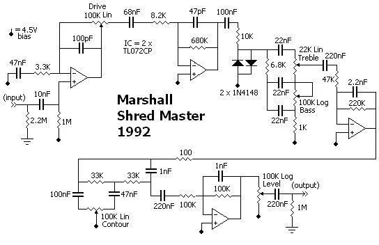

из того что есть в магнитофоне вряд ли получится что-то толковое, тем более лучше магазинного, но если уж сильно загорелся то паяй шрэдмастер от маршала, педаль не сложная, запас гэйна , тяжести и боли хватает..Marshall Shred Master 1992.webp
