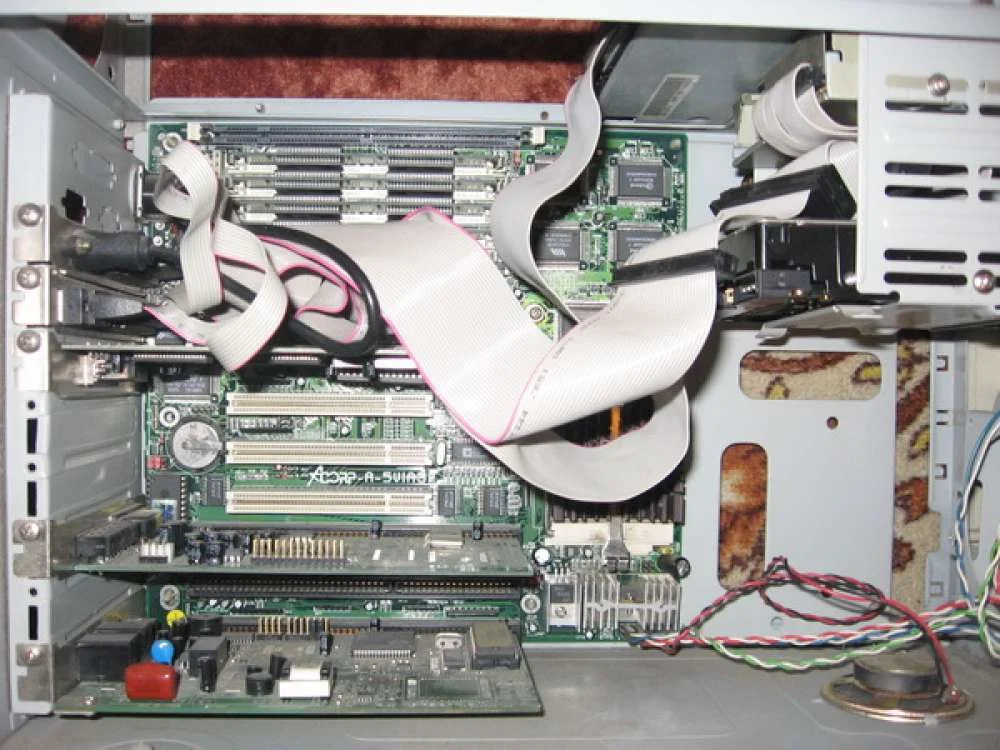

Мне отдали старый системник, процессор Pentium I. Что можно из него сделать? Хотел что-то вроде CD/USB проигрывателя из него сделать, но у него нет USB. Можно ли к нему переходник USB сделать, если да, то как?
Приобретите контроллер PCI-USB.
Long Cat, спасибо!
Сначала посмотрите что внутри, пойдёт ли контроллер, и какая ОС установлена.
Ну PCI тут есть... ОС Windows 98. Контроллер будет работать? Блок питания мне от него не отдали, а на материнской плате какой-то старый разъём. Можно переходник питания сделать? Старый блок питания могу попросить на время, ну чтобы посмотреть куда какой провод паять.

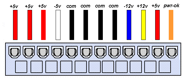

схема переделки блока питания АТХ в АТ. Т.е. вкл./выкл. только тумблером. При любом пропадении, а затем подаче ~220VAC БП сам включается.
схема
http://www.qrz.ru/schemes/contribute/power/atx2at.gif

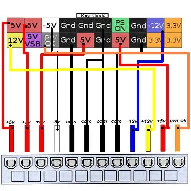

А если просто зелёный и черный провод замыкать будет нормально работать? И вот ещё, на AT разъёме оранжевый провод - pwr-ok. На ATX оранжевый - 3,3В. Серый - PW-OK. Нужно к оранжевому проводу AT припаять серый проводATX? Вот на фото всё видно.

Контроллер у меня уже есть. Я БП пытаюсь переделать. На AT оранжевый - pwr-ok. На ATX оранжевый - 3,3В, но зато есть серый PW-OK. Оранжевый с серым соединять, да?
Я пытаюсь сделать переходник, чтобы ATX использовать как AT
Я имел ввиду серый вместо оранжего будет подключатся к материнке.

Соединил провода как на рисунке, подключил к материнке и включил. Загорелись индикаторы включение и загрузка. Больше ничего не происходит. Процессор и видеокарта нагреваются. Индикаторы не гаснут. Изображение на мониторе отсутствует. Как это исправить?
    23.1 KB · Просмотры: 678
Я правильно припаял разъём AT к разъёму ATX?
