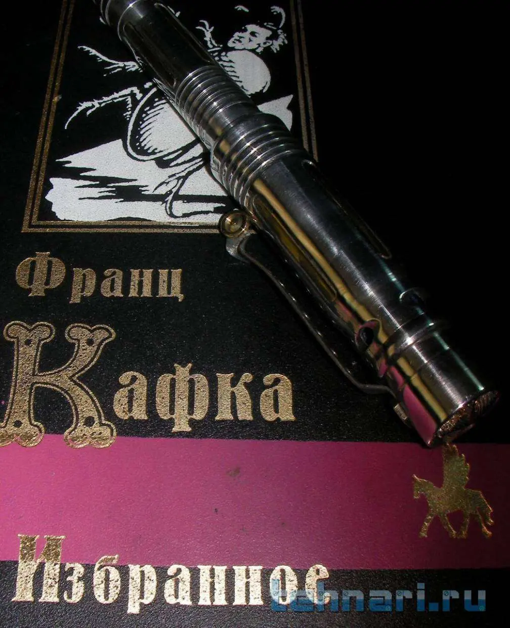

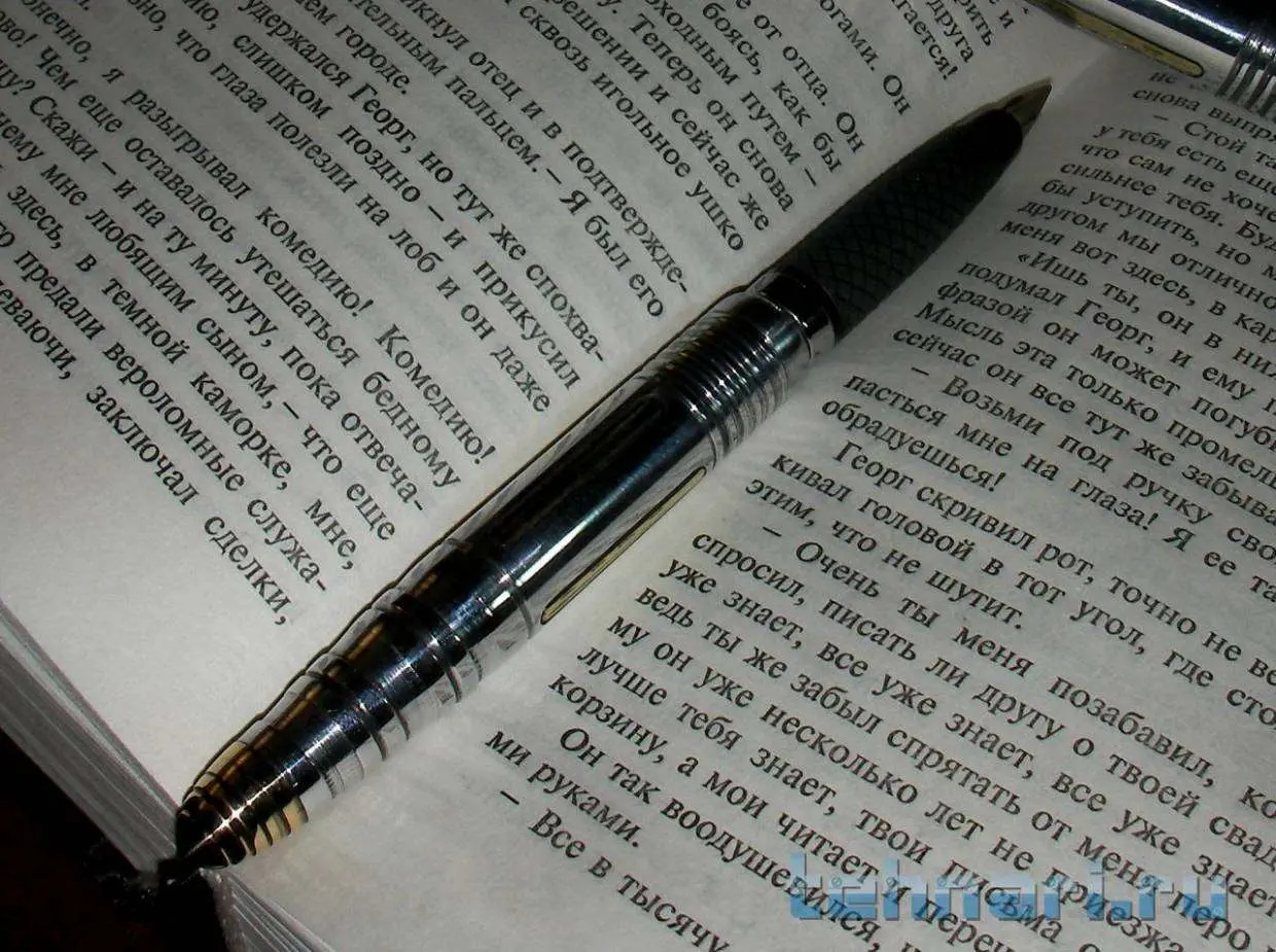

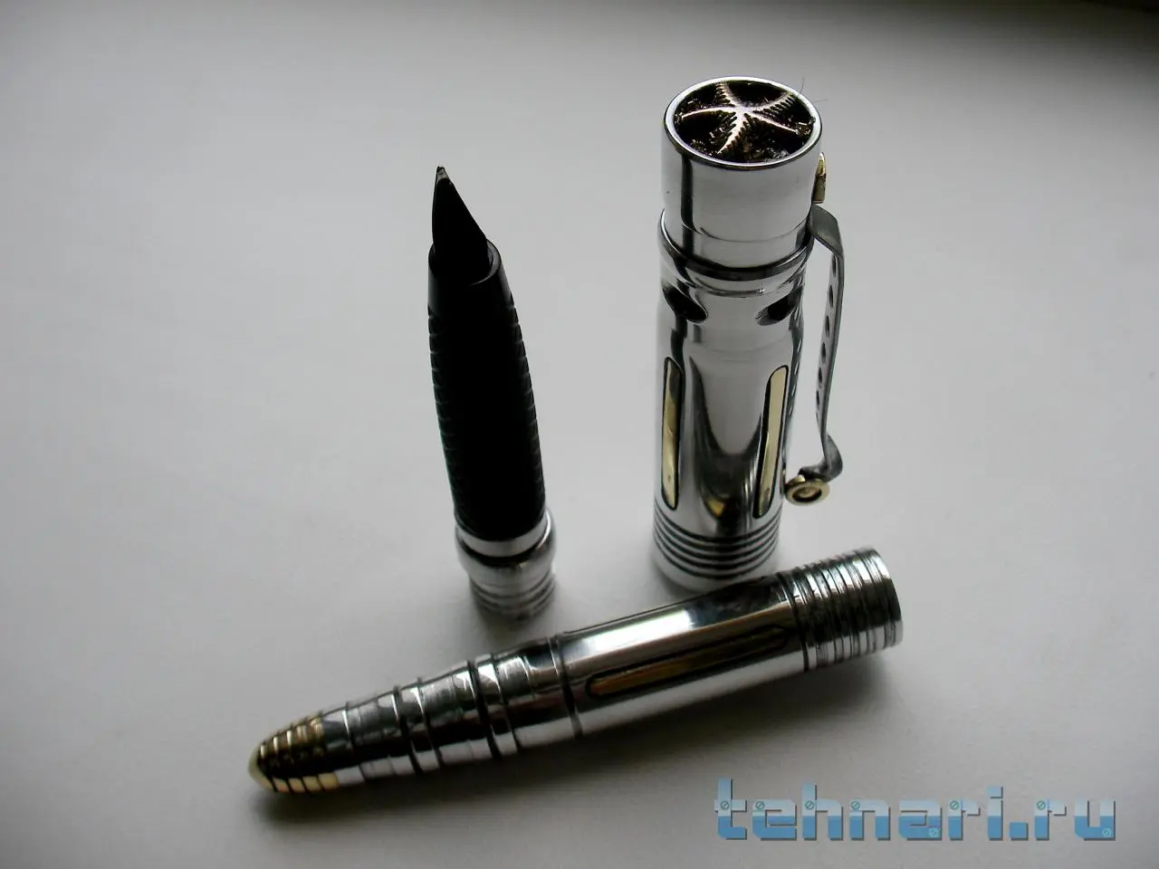

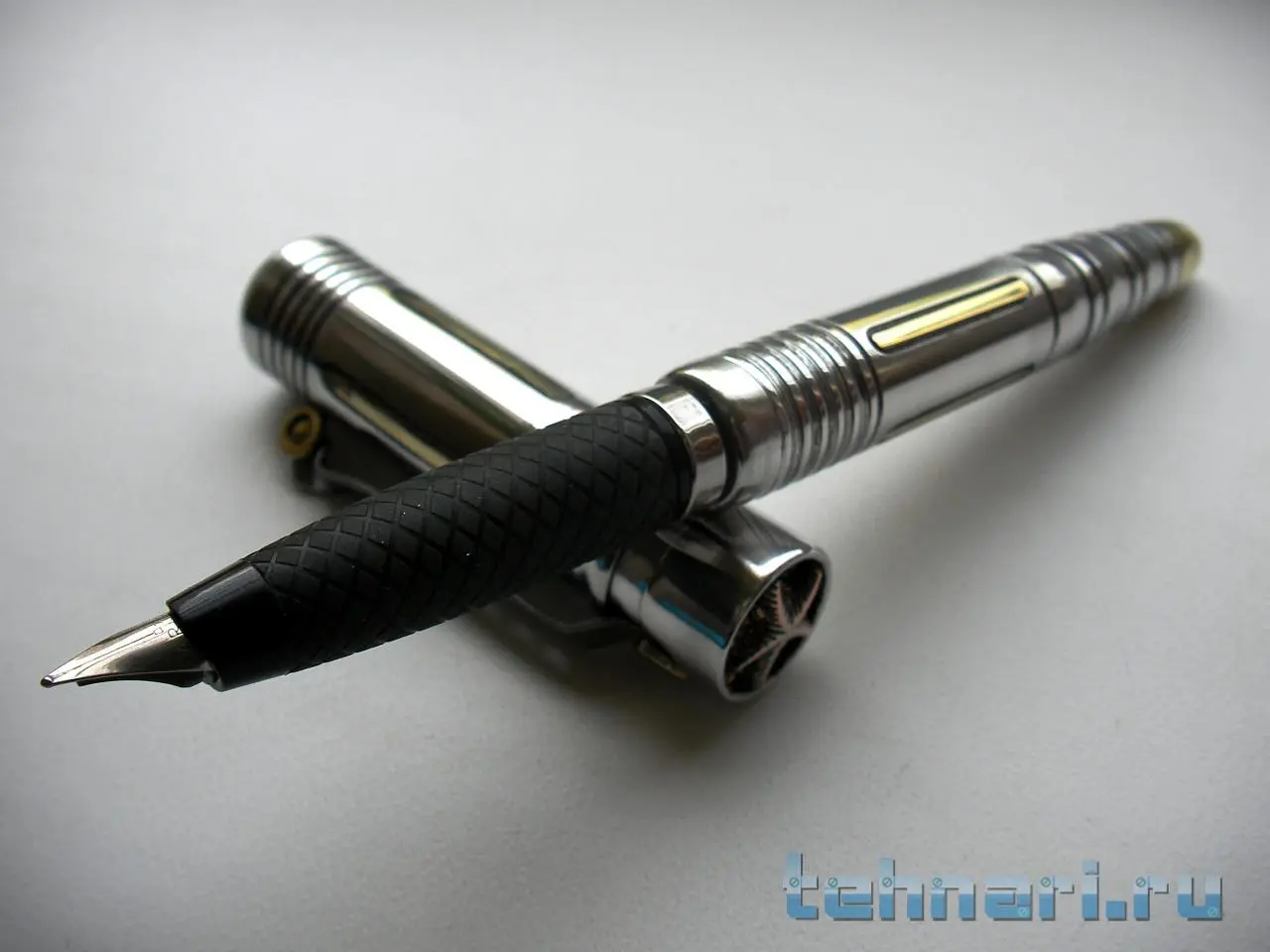

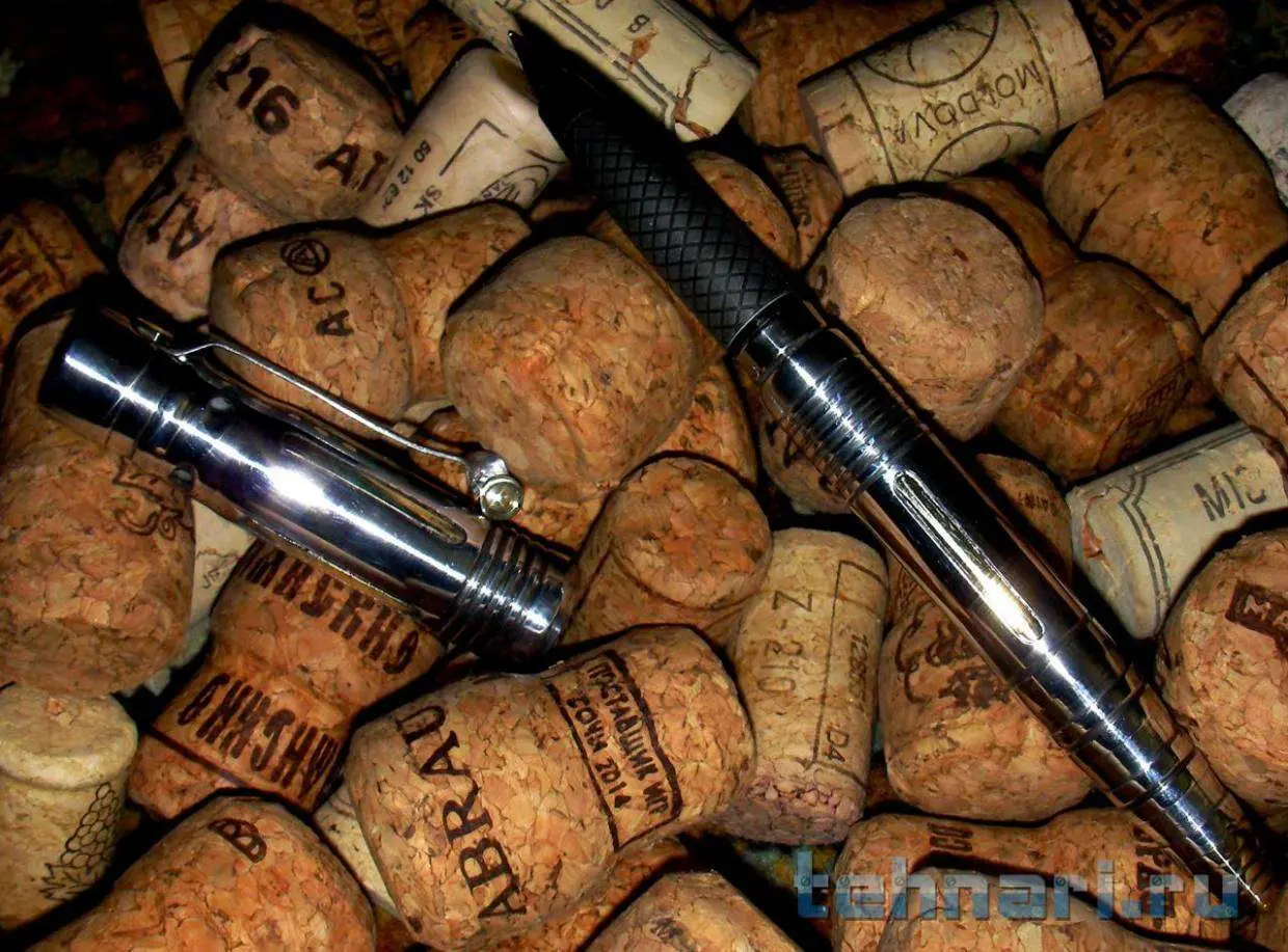

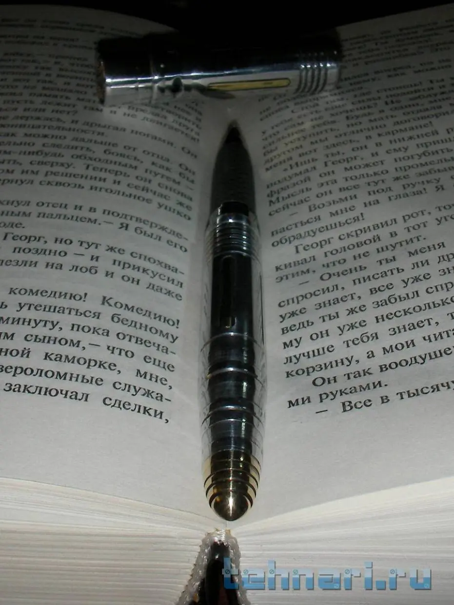

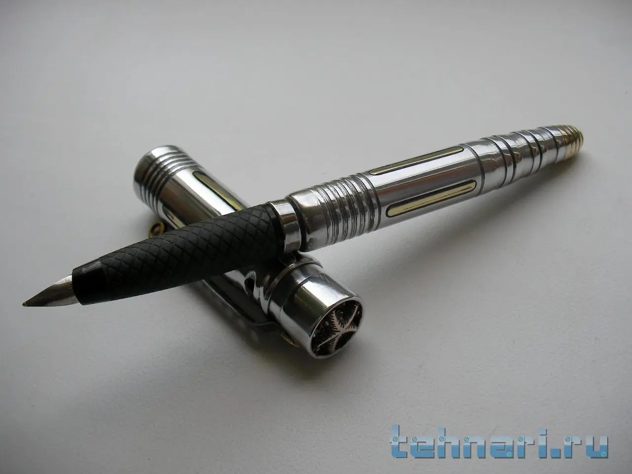

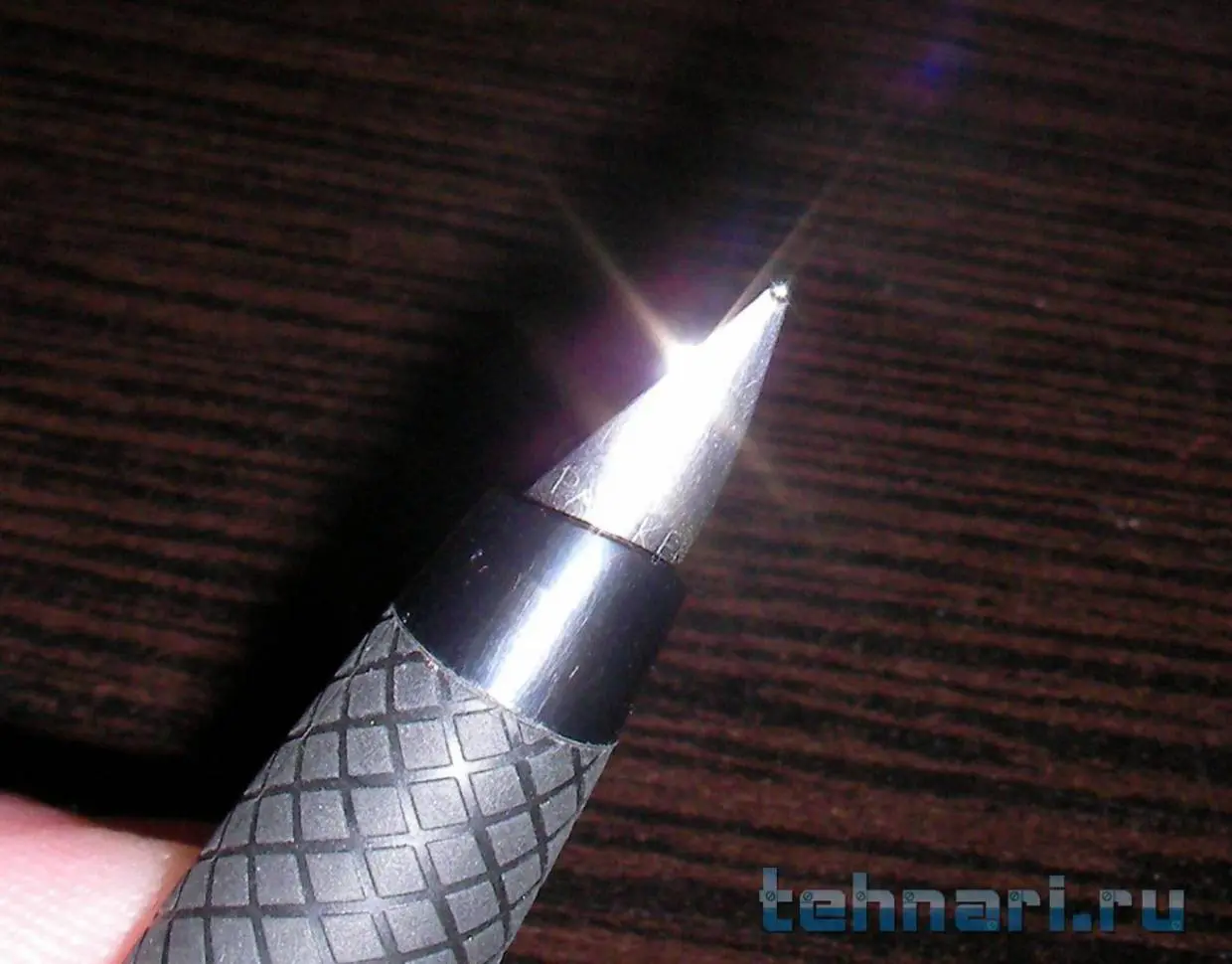

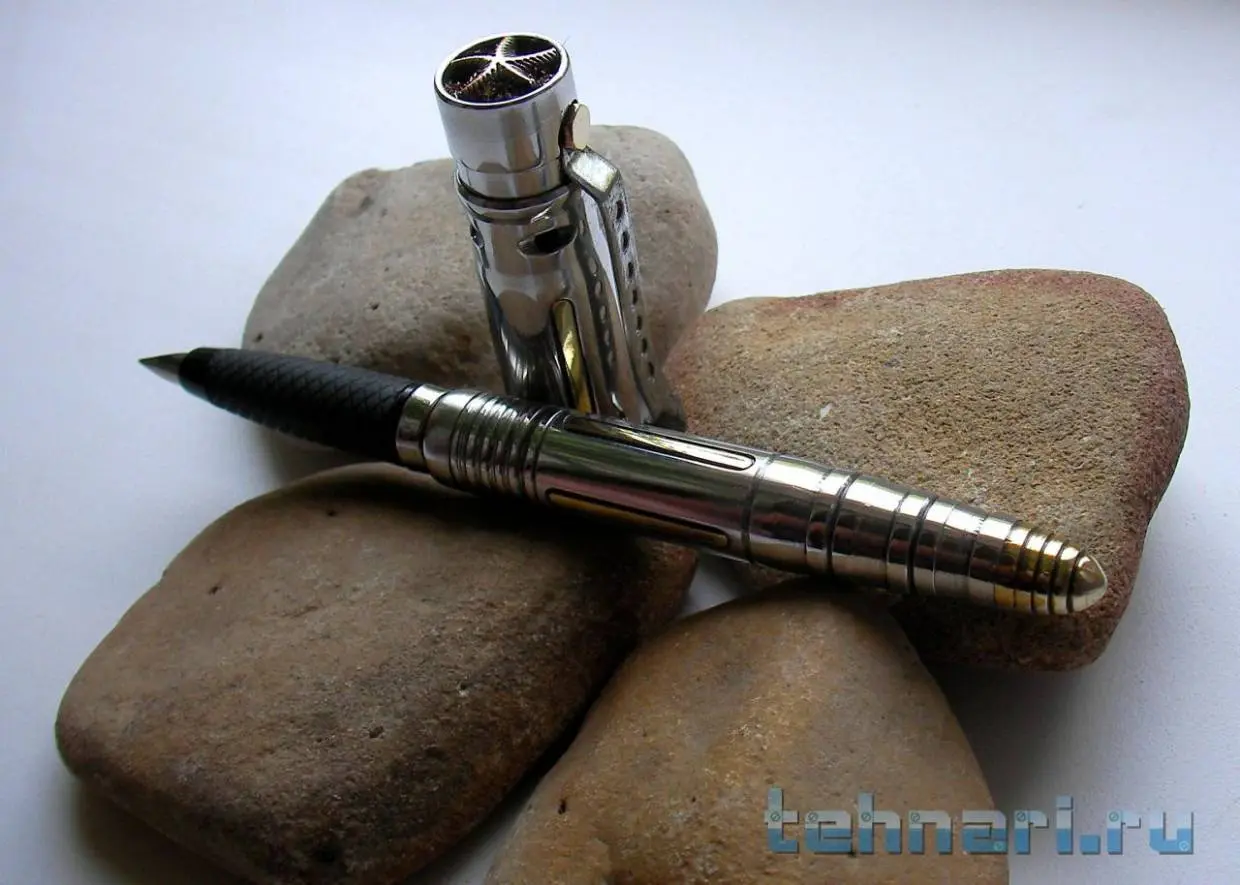

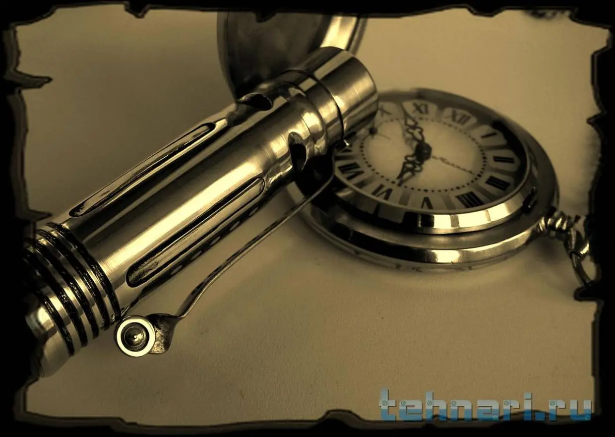

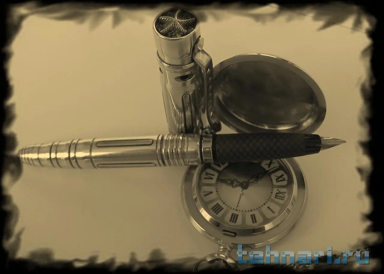

Привет всем. Тема пишущих инструментов настолько увлекательна и интересна, что время от времени хочется сделать что-нибудь снова, тем более что попали ко мне пара стандартных перьевых ручек Parker Urban. Два дня вертел в руках скучноватый Parker и всё таки решился его немного подвеселить, изготовив ему новый корпус. Материалы алюминий, латуть, сталь. В колпачёк вклеил посадочную втулку от донора, а вот резьбовое соединение пишущего узла с корпусом сделал помощнее, родная пластиковая резьба уж больно хлипко выглядела. Стальной прижим решил оснастить колёсиком, что позволяет без проблем ложить в карман и доставать из него пишущий предмет. Должен признать что сделать ручку не так-то просто, на работу ушел весь день. Надеюсь было интересно.
