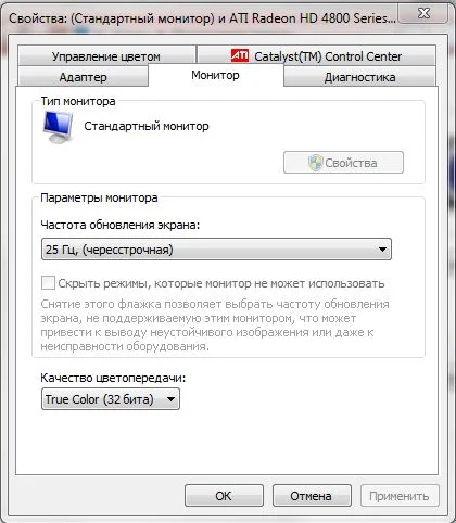

Заметил что в свойствах три дисплея : 1.монитор 2."Устройство отображения:Композитный"3."Устройство отображения:s-video". Изображение,как на первой фотографии,появляется если только расширить или дублировать на третий дисплей.Но частоту изменить нельзя:на втором скрине видно что там только "25 гц чересстрочная".Больше вариантов там нет.
все настройки частоты нужно делать не там где ты делал а в утилите от видео карты. радеон
*.частота не задается для тв, а только для монитора ПС. и не покажет разные цвета ( это не та настройка).
*.пункт "расширении" это оба экрана как 1 - и настройки не такие как для дублирования...
на скрине тв,он вроде нормально показывает...
попробуй так же ( я не знаком с этой утилитой) если есть, запустить мастера настройки тв.
и проверь опять в в меню тв - что там так же правильные настройки для Пал и и остального.. и что настройка ( передний или задний с-видео ) (это просто как опция)

Нет,показывает с яркой синевой,как будто сепия.Ну вот убрать что то и норм будет.но вот - никак.
Но я кое-что нашел.Точнее уже сделал. Я обновил драйвер и ATI Catalyst и ATI Tools и вот сегодня появилась возможность попробовать опять.И все получилось!
Цвета отличные.НО.опять но.В свойствах я расширяю не на S-Video(3 мониторчик на картинке) а на второй,то есть "композитный". И все нормально!Но разрешение максимум лишь 720x576...
Можно сказать что это телевизор такой,но нет,в XP разрешение для него нормальное именно 1024 на 768... Чтоб как раз без искажений...
