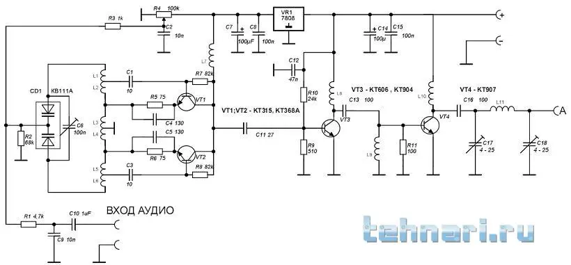

Подумываю собрать одноваттную Веронику.
Ищу аналоги из тех, что мне доступны.
BC548 думаю заменить на BC846, BC557C (есть в наличии).
BF494 на BC857C (есть в наличии).
Не знаю чем заменить KV1310 и 2N4427.
Кто собирал, поделитесь опытом.
Можно ли заменить KV1310 двумя шустрыми диодами, если да, какими?
Это же сдвоенный варикап. Причём здесь "шустрые диоды" ?

Можно посмотреть КВ109, КВ111.
чем заменить 2N4427.
Посмотри здесь Аналоги для 2n4427 - Аналоги - Приднестровский портал радиолюбителей
и здесь paratran.com/3AnalogTransistor.php?tr=53086 (эту ссылку вставь в поисковик).
Вероника на отечественных деталях:
    20.5 KB · Просмотры: 2,378
Конечно нет.
Назначение у них разное. 2N4427 предназначен для работы в аналоговых схемах ОВЧ и УВЧ, а C5707 является ключевым транзистором в схемах инверторов.

Это всё не то.
Надо ТК630, КТ610, КТ904, КТ907 или подобный

Граничная частота транзистора - это частота, на которой его усиление по мощности равно единице (определение).
2N2222, BFG591 вполне годятся.

То есть я могу использовать любой транзистор нужной мощности выше 150МГц?
Например кт972 (72, 73 куча валяется, затарился как-то по 90 коп.)?
Если да, то осталось с этим варикапом что-то решить.
Конечно нет!
Для транзистора, работающего в выходном каскаде передатчика, предъявляются совсем другие требования, нежели к транзистору, используемому в цепях общего назначения. Перечислять и объяснять все не буду - очень долго. Лучше почитайте соответствующую литературу. Например, тут.
Тыкни, пожалуйста, носом. Сегодня трафик кончился, завтра смогу почитать.
И почему КТ972 не подходит? Из-за того что он составной?
У КТ972 нереально большие ёмкости переходов.
В выходном каскаде встречал C220, он тоже составной. Но в его раскачке стоит только задающий генератор на одном транзисторе, а выход у него 2 Вт!
Уже что-то, значит чем меньше емкость перехода тем лучше?
