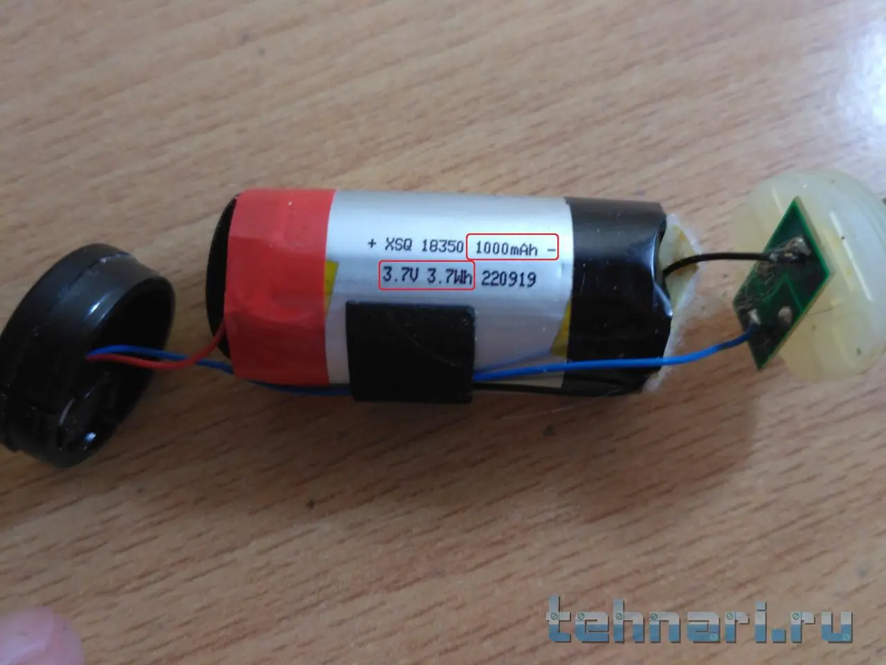

Обычные литиевые банки, от 2.8 до 4.2. Нужно от 1.8 до 5.5в на выходе.
Не велика, это сколько ?
Это мало?
Заявленного объёма там нет и не может быть, даже близко, с учётом того что внутри ещё надо разместить плату, площадки и корпус. Там максимум 600 будет, а стоят они не мало, особенно если учитывать что выходное напряжение у них не регулируется.
