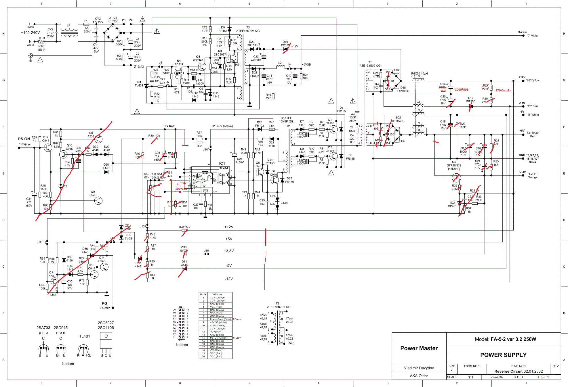

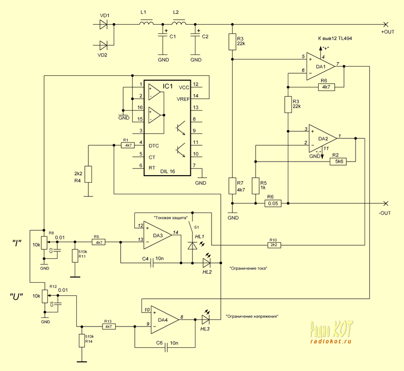

Прошу спецов оказать помощь! Тема уже обсуждалась, но все же: имеется БП АТХ FA-5-F 250 W выпаял все лишнее по схеме 1, а также собрал доп.плату 2, все подключил, как надо. Результат, напряжение не регулируется. Прошу знающих помочь:tehnari_ru_837:
Файлы во вложении
    160.6 KB · Просмотры: 3,094
Какое напряжение на выходе Vref (DIL 16) и как оно меняется на выходе 8 DA4?
Проверить правильность монтажа и его качество и несколько раз.Где-то ошибка
