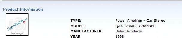

Есть автомобильный усилитель, хочу слушать его дома.... Как лучше отсоединить преобразователь от усилителя, может просто выпаяв диоды?
диоды тут ваще непричем. какой уселок хоть
Этого мало, надо ещё отключать импульсный трансформатор, а то он обмотками зашунтирует питание. Или ты про диоды после него? Тогда достаточно будет.
Да, выпрямительные, которые после преобразователя, до ёмкостей.
Да, тогда достаточно. В этом случае не надо подавать питание на 12 вольт, а использовать двухполярный источник с требуемым напряжением. И придётся добавить фильтрующие ёмкости.
P.S. 2 - sanekk : Вот "ФИО" усилителя, тебе это о чём-нибудь говорит?

оу тогда я ступил сори=)

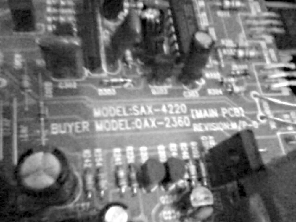

А имеется только плата? Может корпус есть, модель?
Вот что наковырял:
P.S. А зачем тебе?

"Фухнул" усилитель во время наладки (ступенька была на малой громкости), видите ли без радиаторов работать не может :))
