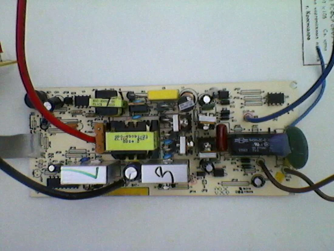

Доброго времени суток! Помогите пожалуйста! Есть две платы бесперебойников (взял на работе - кому то очень нужны были корпуса) Платы рабочие, проверял на обейх переменка 200в. Необходимо както переделать хоть один на выходное +_- 30, (35) вольт. Одна плата сразу работает на 50 Гц, с одним ш-образном трансе. вторая - импульсная. с двойным преобразованием сначала 12 в постоянку 200в потом еще 4-мя ключами формируется синус. Схем на них нет, даж определить не могу - не написано. Что делать.. как изменить напряжение, там куча оптронов 817-х. какой корректировать чтоб не убить выходники...
Фотки плат выложу, заранее благодарен.
Привет всем! Вот и схемка импульсника. Для меня он альтернативнее... чем тот низкочастотник
    72.6 KB · Просмотры: 2,171
Необходимо разобраться: со вторички транса выходит переменка 200в, выпрямляется диодами и на ключи p3nk60z с них уже переменка. Так вот как я понял оптронная развязка переменка - шим идет уже после этих самых ключей (переход оптрона шурует на микруху sc516247cdwe через множество smd-шек.
На espec насчитал 7 схем ИБП, темы не считал. На Ромбе 158 тем по ИБП.

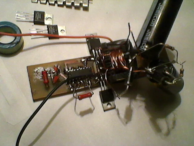

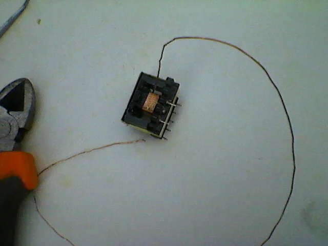

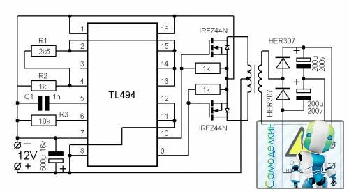

Спасибо! Захожу:tehnari_ru_203: Я потеряв надежды на переделку ИБП в ИИП для усила (там много еще заморочек, контроль сетевого напряжения, таймер на отключения и т.п.) решил собрать преобразователь ручками, схемку и макет прилагаю. Транс и выходные ключи(IRFZ44N) взял с бесперебойников, у транса удалил вторичку и намотал на необходимые напряжение и ток(1 виток под нагрузкой дает 3.02 в). И сейчас девайс отлаживаю- както странно он свистит(частота Заниженная), баланс отличный, в холостом ключи холодные как айсберг- но это уже мелочи, почти ПОЛУЧИЛОСЬ!!!!!:tehnari_ru_288:

На момент поста, вспомнил что где-то у меня хламятся IRFZ48N. Эти "мускулы" помощнее, ставлю.......

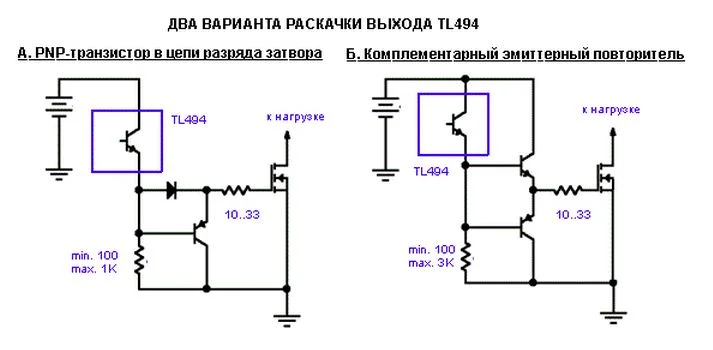

Денис, затворные резисторы ставить обязательно. Иначе 494 в помойку попросится. И лучше добавить хотя бы простых драйверов. С тем что нарисовано, ключи очень медленно закрываются.
    19.7 KB · Просмотры: 9,965
Спасибо за совет, а то я как раз хотел увеличить их до 2кОм(полный бред). Stvol, я правильно понял - без резисторов зарядом затворов относительно стоков вышебет выхода TL-ки, а резисторы снижают выходное сопротивление выхода, размах импульса и скорость работы в целом - альтернатива - ставлю драйвера, примерно по первому варианту(BC 557, 1N4148). Еще хочу поэкспериментировать со стабилизацией питания 494 и обратной связью по напряжению(последнее, наверное небезопасно)
Денис Тайлер Вполне можно опереться на АТХ схемы.
