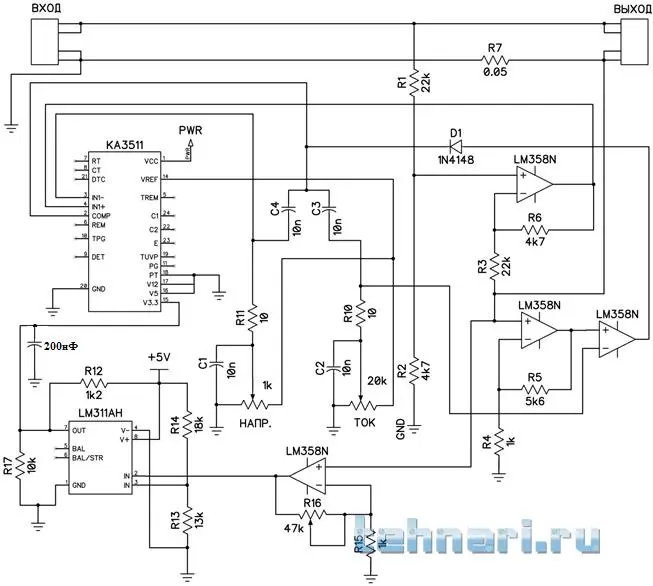

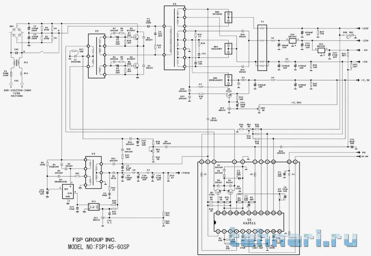

Всем привет! Переделывал блок на KA3511. Всё сделал через дополнительную плату управления. Отключил штатную защиту. После платы управления с помощью подстроечного резистора регулируется защита от КЗ. Вообщем всё работало. Имеется два блока. В первом блоке произошло КЗ до платы управления, включал всё через лампочку, при КЗ лампа несколько раз мигала и после чего потухла, при последующем включении нет выходного напряжения, дежурка работает. Проверил силовые ключи целые, диодные сборки на выходе тоже целые, вся силовая часть целая, не знаю что сломалось. На втором блоке всё работало, но после того как начал убирать всё лишнее с платы (обмотки дросселя групповой стабилизации ГС), диодные сборки на +3,3 и + 5 вольт, всяческие диоды на выходе и резисторы, оставил один дроссель от ГС для 12 вольт, конденсатор на 50 Вольт 470u и после ещё один дроссель от + 3,3 вольт и потом ещё конденсатор, после включения блок питания не работает, на выходе напряжение вообще 0. Напряжения на сборке диодов нет. Похоже убрал что-то лишнее, с таким ещё не сталкивался. Прошу вашей помощи, столько убил времени на это и в конце всё запорол. Как быть куда рыть и с чего начать? Прилагаю приблизительную схему БП, платы управления и блок схему ШИМ (ШИМ на 24 ножки, 12 и 13 ноги не используются, поэтому в блок схеме их 22)
