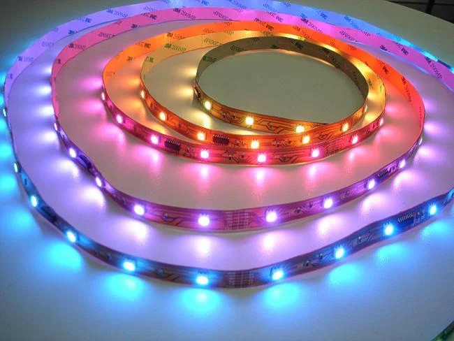

Добрый вечер. Ребят подскажите, как можно переделать компьютерный блок питания, что бы можно было им питать лампы LED на 12v. Лампы такого вида на 12v

да можно. нля начала его нужно запустить, а после собрать все жёлтые и чёрные провода (один чёрный нужно оставить отдельно) в пучки и спаять вместе.
для запуска блока питания находим зелёный провод и подключаем его через выключатель к чёрному. вобщем то и всё лишние провода можно отрезать или за изолировать. для проверки и проверочных пусков подключите по лампочке и чёрному и желтому проводу и к чёрному и красному.это делается для безопасности чтобы блок питания не сгорел. если у вас старый блок питания выпуска до 2005г то можно лампочки не подключать. мощность которую вы сможете подключить нужно будет вычистить по наклейке.

Всем спасибо (лучше поздно, чем никогда :) ) Все отлично работает с переделкой БП)
