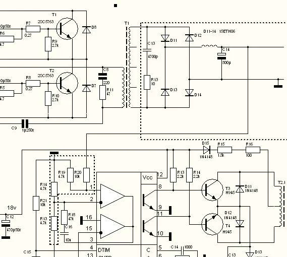

Здравствуйте. Возникла проблема с переделкой БП от ПК. Исходный БП LC-250ATX ver.2.02B.
Главная задача гальваническая развязка силового трансформатора и схемы управления.

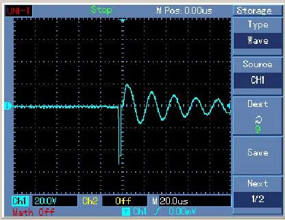

При включения переделанной схемы с оптроном на выходе силового трансформатора т1 непонятно что (см. вложение 2) :tehnari_ru_117: . При этом трансформатора т1 ужасно свистит.

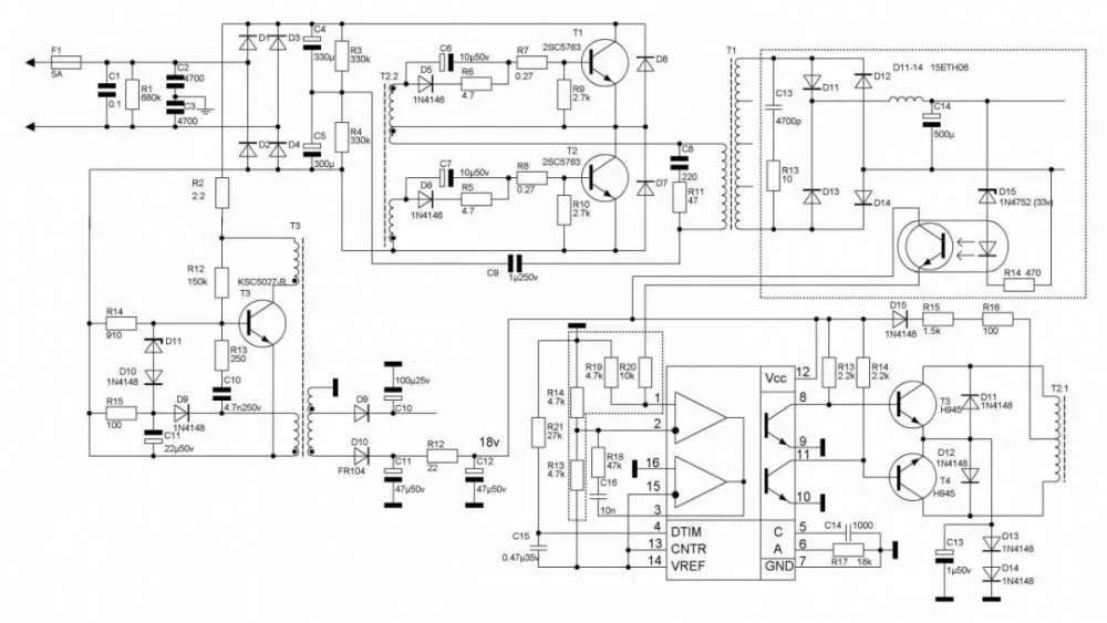

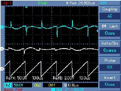

Выкинул из схемы оптрон (схема на вложении 3) БП работает нормально Uвых=8В, наблюдается небольшое шипение трансформатора Т1. На вложении 3 изображены осциллограмы на выходе трансформатора Т1: средний график БП без нагрузки, верхний с нагрузкой 900 Ом, нижний на 5 выводе TL 494.
Вернул опять оптрон в схему, вернулась моя проблема. Почему с оптронам так работает не пойму.

1. Сопротивление R20 должно быть меньще 10к (примерно 1-5к)
2. Стабилитрон D15 должен быть не 33В, а Uст=Uвых-Uопт.
бп без обратной связи (оптрона) выдаёт около 50в, а на выходе БП должно быть примерно 33В. Наминал R20 менял от 1 до 22 кОм результат тотже.
Значит чтото не так. Попробуй на светодиод оптопары подовать напряжение с другого источника, должно регулироватся.
Только не пойму зачем изолировать схему управления от вторички?
оптрон проверял - исправен, + новый пробовал впаивать.
korsaj;558871 Только не пойму зачем изолировать схему управления от вторички?[/QUOTE написал(а):
дальнейшая схема не должна иметь гальванической связь с этой схемой.
