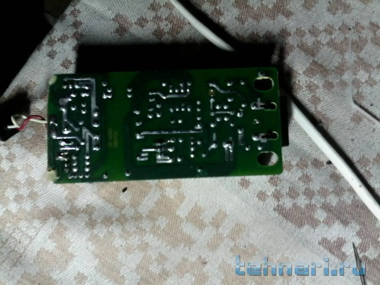

Вообщем имеется в наличии БП модели SJ-1240-D. На выходе у него 14.5v? Возможно ли его "переделать на 12V ?
Самый простой способ, отмотать один виток на выходном трансформаторе ... :)
Это ничего не даст.
Выходное напряжение устанавливается оптической обратной связью.
Рисуйте схему управления оптроном (расположен правее трансформатора на первой фотке).
Это ничего не даст.
А если прямо на плате укажу какие где элементы находятся?

отметил основные элементы,если нужно могу промерить и указать резисторы и остальную "мелочёвку"

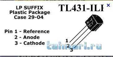

ТЛ431 управляет оптопарой. Нога управления микрухи ТЛ431 подключена к выходу через резистивный делитель. Вот этими резисторами и надо подбирать выходное напряжение.
К регулируемому стабилитрону TL431 подключены 2 прецизионных резистора, один на плюс источника, второй на общий провод. Чтобы уменьшить выходное напряжение, необходимо уменьшить сопротивление резистора соединённого с плюсом источника.
Так уточню. Управляющая ножка у него крайняя правая?и два резистора один на + соединён второй на - так?
крайняя левая?или я не так понял прочтённый мной материал О_о
Да, вывод №1, управляющий электрод. Как ещё объяснить?
всё понял. решил перестраховатся и спросить, мало ли) попробую построечным резистором выставить нужное напряжение ,а потом уж запаяю постоянный

Да уже сделал. Стоял резистор на 14.7кОм . Собрал из 10кОм и 2кОм резисторы и получил на выходе 12.4 v
