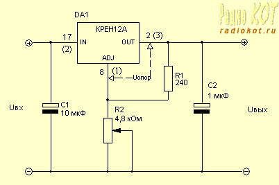

А схемку не кинете? А то деталей разных куча лежит, может ума хватит что-то спаять..
Вот такой преобразователь пойдёт? И к чему его цеплять к 16 или 32 В?
Не прикрепилось..
    3.3 KB · Просмотры: 655
подойдет. если 16в подать на вход, то можно получить от 1.5в до 14.5в, если 32в, то от 1.5в до 30.5в диапазон зависит от R2
