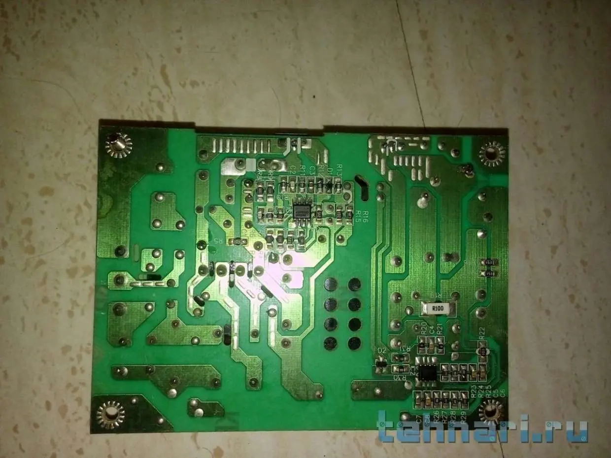

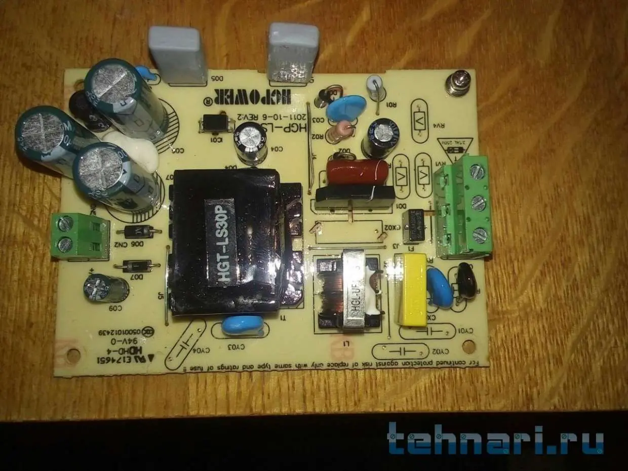

Народ есть вот такой драйвер
Стоял в светодиодном прожекторе 50 ватт
Теперь собственно вопрос: на выходе у него 36 вольт постоянки,можно ли его как-то переделать на 20 вольт?
Можно через цепь обратной связи( оптопара и её обвязка), если позволит диапазон шимки.
Намотать свой выходной трансформатор ... :)
по другому я так понимаю не получится переделать((
Особенность светодиодных драйверов - поддержание тока, а не напряжения. Так что если у Вас "нормальный" драйвер, то его задача - держать на выходе постоянный ток (в районе 1,4 - 1,5A для 50-ти ваттной матрицы). Напряжение при этом плавает. А 36 вольт - это просто верхний потолок напряжения.
номера шимок написать смогу вечером, а то что ток постоянен и плавает напряжение я понимаю, хочу его переделать и питать им усь тда 2030 на однополярном питании
Проверить есть ли в схеме управляемый стабилитрон TL431,
если есть, можно сменить опорное напряжение, тем самым
изменить выходное. Изменяем сопротивление резистора
в плече делителя у управляющего электрода стабилитрона,
и смотрим что на выходе БП. Стабилитрон может быть и в SMD
корпусе. Вот D2 что это такое сейчас посмотрел.
Необходимо переделывать схему стабилизации (по напряжению, а не по току).
Смотрим с 4.40, сам переделывал БП с 12 на 8 вольт просто подбором
резистора, работает больше года. Точно не помню, но для начала
уменьшить или увеличить сопротивление резистора в делителе
на 10-20% и измерить выходное напряжение.
сам переделывал БП с 12 на 8 вольт просто подбором резистора, работает больше года.
Тоже много раз переделывал, разными способами. Но здесь - немного другой случай (по крайней мере в прожекторах я другого пока не встречал): у ТС не ИИП (со стабилизацией выходного напряжения), а светодиодный драйвер, со стабилизацией выходного тока.
так что с резистором не вариант?, нужно пернделывать стабилизацию по напряжению?
Ага.
Вы для начала назовите микросхемы
Если вместе со схемой их включения (а лучше всего устройства) - тогда, может, у кого и найдётся лишнее время на подумать - что можно сделать.
микросхемы GMA103A(верхняя строчка)A115(нижняя строчка)
B47845(верхняя строчка)
SN03ACP
одна из них нашел даташит второй к сожалению не смог найти
Ваш даташит почти ничего не даёт, это просто сдвоенный операционный усилитель, скорее всего используется в качестве компаратора для управления как раз выходным током, но надо смотреть схему, типовая тут ничем не поможет. А вторая микросхема похоже вот.
Сверьте типовую схему с тем, что стоит на плате.
