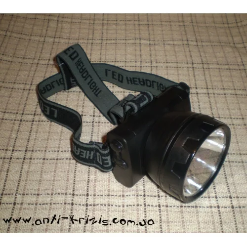

В общем, есть фонарик Фо-Дик АН 0-005, который мне подарили, но с сдохшим аккумом, возникла идея выкинуть родной аккумулятор, родную зарядку и впаять батарею от мобильного телефона нокия, просверлить в корпусе ответсвие и приклеить к середины тонкое гнездо зарядки нокия.. Суть вопроса заключается в следующем: можно ли так будет заряжать, что напрямую от зарядки телефона к батарейке будут идти провода? Некоторые мне говорят что нельзя, ибо быстро угробится батарея, и надо заряжать только через телефон или спец. зарядное для аккумов мобильных телефонов...

Нет нельзя, нужен контроллер зарядки для данного типа аккумуляторов.
хорошо) тогда где можно етот контроллер взять ? он продаеться отдельно ? или его с сломанного телефона можно выпаять ?
Можно, если батарея оригинальная. В них стоит свой контролер, если акум левый то он как правило без контролера, может быть бабах.
вроди можно заменить контроллер резистором...

Можно заряжать напрямую разрядником от нокиа, только соблюдай полярность и всё будет нормально. Всё что нужно для заряда батареи уже в неё встроено.
Врем зарядки аккумулятора можно узнать посмотрев его ёмкость, и силу тока зарядки, например ёмкость батареи 800мач, а сила тока зарядки 350мач, разделив ёмкость батареи на мощность зарядки, получатся что заряжать батарею нужно 2ч.
Это не контроллер, это защита от опасных для АКБ событий: перезаряд/переразряд, слишком сильный ток заряда/разряда, опасное повышение температуры. Причём в некоторых случаях (догадайтесь - в каких) сработавшая защита не восстанавливается. Но за режимом зарядки (током на той или иной стадии заряда и, главное - окончанием зарядки) она не следит, этим занимается специальная микросхема в самом телефоне.

Да вроди все понятно) плюс от гнезда зарядки припоять то плюса на акумуляторе, с минусом аналогично) парально припоять провода через выключатель к лампочке.... и главное по время зарядки невключать) ато напряжение при зарядке выше, могут сгореть диоды) Вроде так все)
Да всё верно, только учти что напряжение поднимется на 0.7в, этого вполне достаточно, чтобы менять лампочки заметно чаще,( хотя и светить будет ярче) лампочку лучше поставить на 3.5в (а то обычно на 3 или 2.8 ставят)
в етой ферсии Фодика плафон состоит из 5 диодов)
У меня есть переделанный фонарик с батарейкой от телефона. Заряжаю лягушкой(универсальное ЗУ), третий год нормально работает:D Просто кинул провода с аккумулятора на разъём для зарядки присутвовавший в фонарике. К лягушке приделал провод с разъёмом для фонарика, всего делов. Лягушка стоит 150р самая простейшая.

У этих фонарей очень удобный корпус, но начинка в них никуда не годится. Не важно, оригинальный фонарь или китайская подделка на светодиодах - все они светят тускло и не долго, выключатель ненадежный, "зарядное устройство" тоже не вызывает доверия.
Лет 10 назад купил такой же на лампе накаливания, и по причине своей неюзабельности был заброшен на полку. Совсем недавно переделал его полностью.
В корпус поместились три аккумулятора bl-5c, соединенные параллельно. Кстати аккумуляторы оказались китайской подделкой - реальная ёмкость всего 600 mAh вместо 1020, платы защиты вообще не было. Поэтому на всякий случай добавил платку от дохлого аккумулятора мобильника. Для зарядки купил плату на контроллере TP4056 с miniUSB разъёмом и индикацией зарядки.
Вместо лампы - 3-хваттный светодиод с коллимматорной линзой (угол 60°). Родной отражатель убирать не стал. Вместо радиатора пока согнутая в виде чашки алюминиевая пластина толщиной 3 мм. С отводом тепла она справляется не очень хорошо, нужно искать другие варианты.
Светодиод подключен к аккумуляторам через 5 Вт резистор на 1 Ом, если не ошибаюсь.
Для выключателя осталось совсем мало места. Он должен быть очень тонкий, не более 4 мм и при этом иметь довольно большой ход, как в оригинальной конструкции. Подходящий купить не смог, поэтому сделал свой.
Переделкой остался доволен. У меня много фонарей, но этот теперь считаю лучшим по всем показателям)
