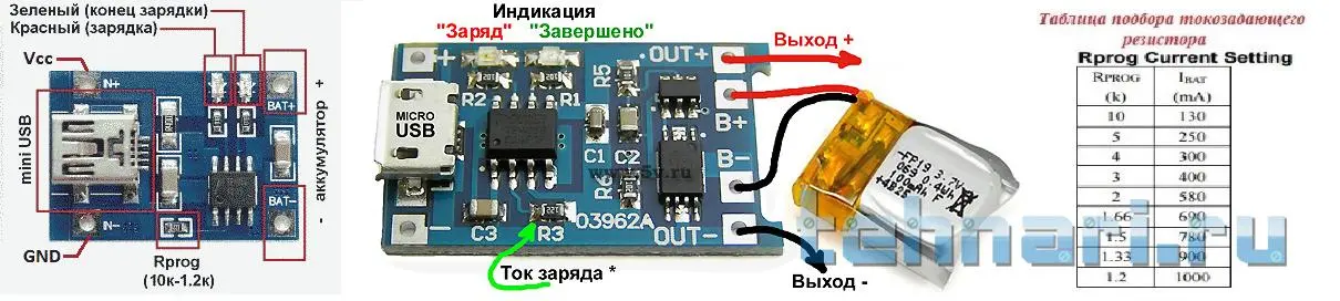

Опишу суть проблемы. Есть обыкновенный карманный фонарик, питался от трёх ААА батареек, решил переделать на аккумулятор. Взял от блютуз колонки на 300мач. Всё собрал, всё заработало, вроде как. Зарядил, разрядил, а при повторной зарядке почему-то оба диода на TP4056 стали часто мерцать. Фонарь при включение моргает и сразу гаснет, как будто в защиту уходит. Замерил, на выходе TP 0.3в, оно постепенно повысилось до 3.95в. Фонарь стал включаться, но при включении напряжение на выходе БП падает до 2.6в, и постепенно повышается до 2.95:tehnari_ru_117: Я сперва грешил на bms аккумулятора, попробовал подпаять банку 18650 без bms, результат тот же. Собственно вопрос, с чем подобное поведение может быть связано? Вроде-бы у фонаря ток совсем слабый, не должна защита срабатывать.

Ха-ха, оборжаться. Нужного резистора у меня всё равно нет, заказывал комплект ещё осенью, так и не дошли. Поскребу по полкам может найду откуда спаять катушечный. Так или иначе проблема не в заряде а в разряде. Короче завтра попробую запитать от этой схемы другой фонарь послабже, хотя врядли результат будет иной. Разве что плата брак, хотя остальные из этой партии вроде-бы нормальные все были, все работают уже не первый месяц.
Похоже действительно брак, или они выходят из строя от чего-то. Попробовал заменить на другую TP4056, та же история, горят оба диода и не заряжает, и вольтаж на выходе падает при подключении нагрузки. Пробовал с разными аккумуляторами. Странно.
Купил я такие платы 2 года назад , одну в дело использовал , сильно грелась 4056 у всех плат во время заряда , пришлось приделать радиаторы к ним , возможно из-за этого горят .
Может быть, хотя не ясно с чего-бы. Аккумулятор хорошо если 250мач, да и плата на ощупь холодная. Зарядка кстати идёт, медленно, вольтаж заряда со временем повысился с 4.10 до 4.14 на выходе платы при 3.96 на батарее. При включении нагрузки сразу проседает до 2.5в на выходе платы, и постепенно повышается до 2.95в. То есть на выходе на нагрузку при проходе через плату вольтаж падает ровно на 1в. Придётся видимо заказывать новые платы вместе с компонентами для доработки, но идти будут долго. Для радиатора места в корпусе фонаря точно не хватит.
