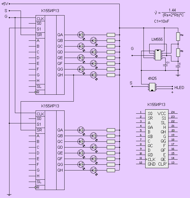

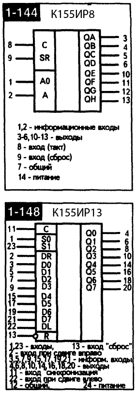

Здравствуйте, коллеги! Я решил собрать себе вот такой Ссылки на сайты конкурентов запрещены, выкладывай сюда схему и описание индикатор загрузки HDD. В Схеме используются две микросхемы К155ИР13, но я хочу сделать на ИР8, 1) потому что в статье так рекомендовали, 2) не люблю я когда много функций остаются не использоваными и 3) я не люблю число 13 :D. Нашел на них вот эту Справочник по микросхемам ТТЛ серий Справочник по микросхемам ТТЛ серий документацию и не пойму, куда на ИР8 подключать обозначенные на схеме S1 и SR? А CLK на схеме это я так понимаю Cl в документации. PS. Сильно не пинайте если я че не так сказал
Статья по изготовлению данного индикатора.
Эта запись про еще один вариант индикатора. Этот индикатор является разновидностью «бегущего огонька». Он состоит из светодиодной шкалы (я использовал 16 светодиодов). Когда происходит обращение к диску, загорается первый светодиод в шкале (он ведет себя так же, как и светодиод в стандартном индикаторе), после этого огонек пробегает по шкале от одного края к другому. Как это выглядит показано на видео во вложении. Принцип работы индикатора показан на анимации во вложении.
1-светодиод горит, 0- не горит. Желтая цифра на рисунке- сигнал от материнской платы, так работает обыкновенный индикатор на одном светодиоде. Зеленые цифры показывают состояние светодиодной шкалы. Вот схема индикатора с использованием микросхемы К155ИР13.
Гораздо лучше для индикатора подходят микросхемы К555ИР8 (меньше мощность и упрощение схемы за счет отсутствия параллельного входа, который в индикаторе не используется).

Также понадобятся два резистора и один конденсатор для того, чтоб задать частоту работы индикатора. Формула для расчета частоты: f=1.44/((Ra+2*Rb)*C). Подбирайте такие значения , чтоб частота была в районе 20 Гц, а потом настраивайте по вкусу. Например, Ra=470Ом, Rb=100Ом, C=100мкФ.

Нет, CLK - Ck. То, что было на 11 выводе ИР13, теперь на 8 ноге ИР8. Схема состоит из двух частей: низкочастотного генератора (чтобы те единички, что пришли с ХДД, двигались) и самого сдвигового регистра. Вот Clock - это вход для генератора на 555. SR - это вход для сдвига вправо, в справочнике он называется Rx (нога 2).

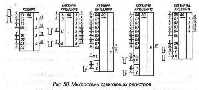

А вот лучше так. Микросхема К555ИР8 (рис. 50) - восьмиразрядный сдвигающий регистр. Она имеет вход С для подачи импульсов сдвига, вход сброса R, два равноправных входа D для подачи сдвигаемой информации, собранных по И, и восемь выходов. Обнуление триггеров регистра производится подачей лог. 0 на вход R. Прием информации со входов D и ее сдвиг в сторону выходов с большими номерами происходят по спадам импульсов отрицательной полярности на входе С.
Микросхему К555ИР8 удобно использовать для преобразования информации, поступающей в последовательном коде, в параллельный.

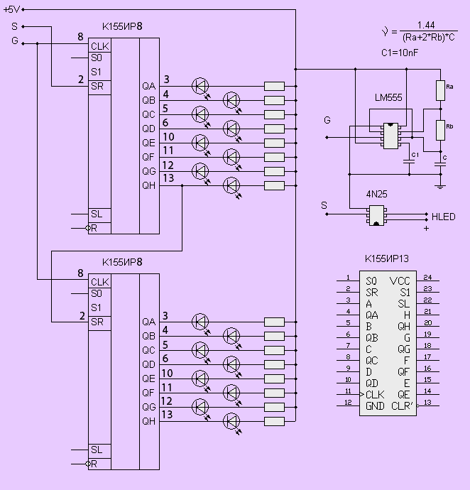

Подключать микросхемы так как на схеме во вложении? Или я что - то упустил? Естественно 7 и 14 ножки это подвод питания.
PS. Если не секрет с какого справочника была взята распиновка микросхем на риунке?

Я же тебе объяснял, что используются входы 1) тактового генератора нога 8; на нее идет сигнал с тайтера 555; 2) информационные входы запараллелены 1 и 2 ноги, на них сигнал с ХДД после опторазвязки. Все остальное не используется, да в этой мелкосхеме уже ничего и нет. Ну а выходные сам понимаешь куда девать
Все теперь понятно спасибо за помощь!
И еще вопрос: с выходов микросхем поступает плюс или минус?
В этой схеме используются ТТЛ-микросхемы, логический ноль представляется 0 +0.7в, а логическая единица +3 +5вольт относительно общего
