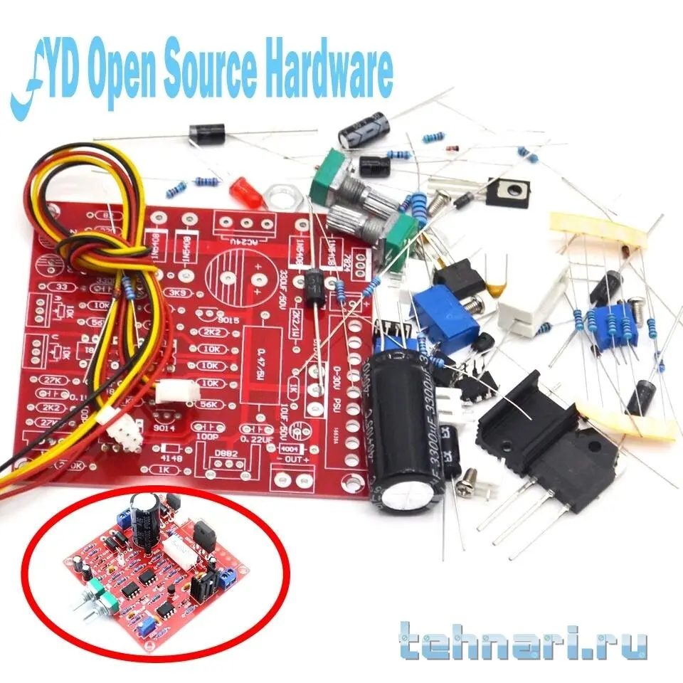

Переделка кит набора ЛБП из Китая
Заказал такой набор в ютубе есть видео где повышают мощность до 8ампер . Там он меняет транзистор на 2sd 2083 . Скажите еще какие полные аналоги этого транзистора ?
Фото изделия. Ссылку не могу ставить
    87.4 KB · Просмотры: 219

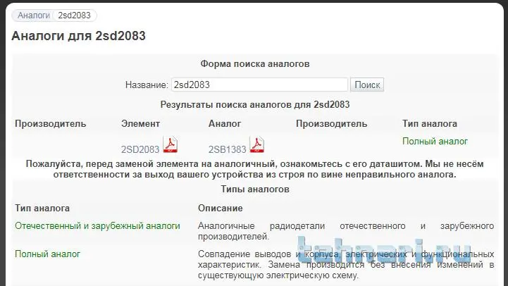

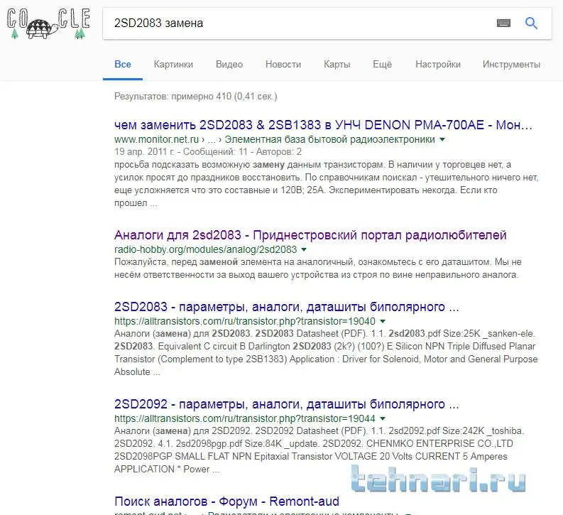

Стесняюсь спросить, а что, в поисковых системах получен бан ?

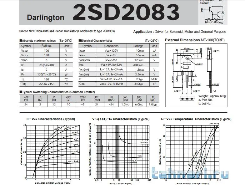

Сначала смотрится даташит на запрашиваемый транзистор, затем задаётся поиск на замену и делаются соответствующие выводы.

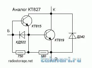

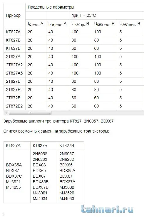

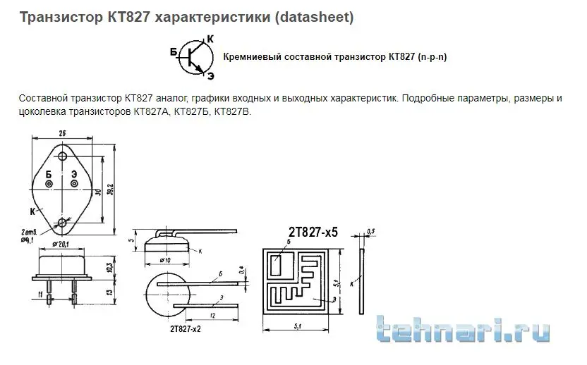

В данном случае можно использовать и совковый транзистор КТ825 или 2Т825. А можно собрать этот составной транзистор из простых биполярных. На картинках, я думаю, будет всё понятно ?
