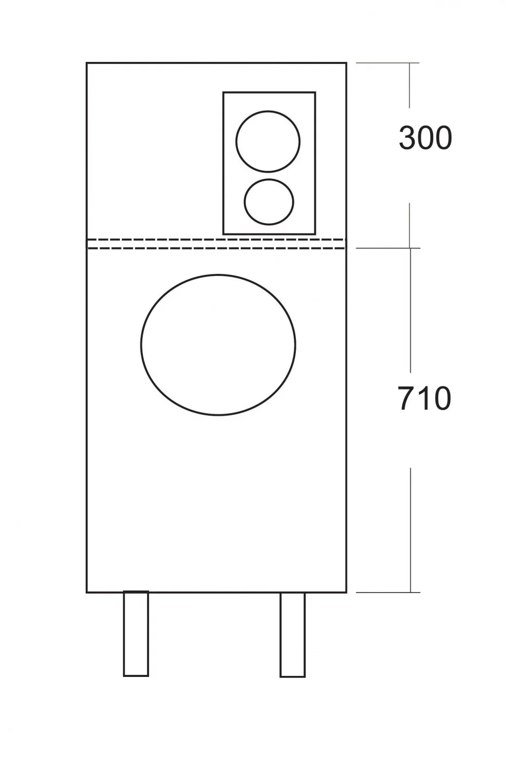

Попали мне в руки вот эти Кливера с убитыми в хлам корпусами но с хорошими динамиками. Теперь передо мной стоит задача изготовить новые корпуса. У меня есть такая идея: высота колонок 710 мм. а я хочу их сделать высотой 1м. но внутри разделить перегородкой на высоте 710 мм. НЧ разнести с СЧ и ВЧ. Низкочастотную часть хорошо проклеить и укрепить, а в верхнюю часть поставить фильтра и динамики СЧ и ВЧ. А может не стоит заморачиваться и сделать по размеру старых колонок?
Вот так где то должно получиться.
Просто если всё равно делать корпуса, то хотелось получить что то своё, индивидуальное. tehno034А объём корпуса для низкочастотного динамика я менять не хочу, так как он рассчитан под этот объем. А динамики Сч и ВЧ могут поработать и в меньшем корпусе.tehnoyxi
Вот в этом глубочайшие сомнения. Хочешь по максимуму выжать из них правду-пересними параметры НЧ-динамика и пересчитай корпус. Будешь удивлен. Трёх — полосная АС | Акустика прошлых лет по конструктиву может пригодится
