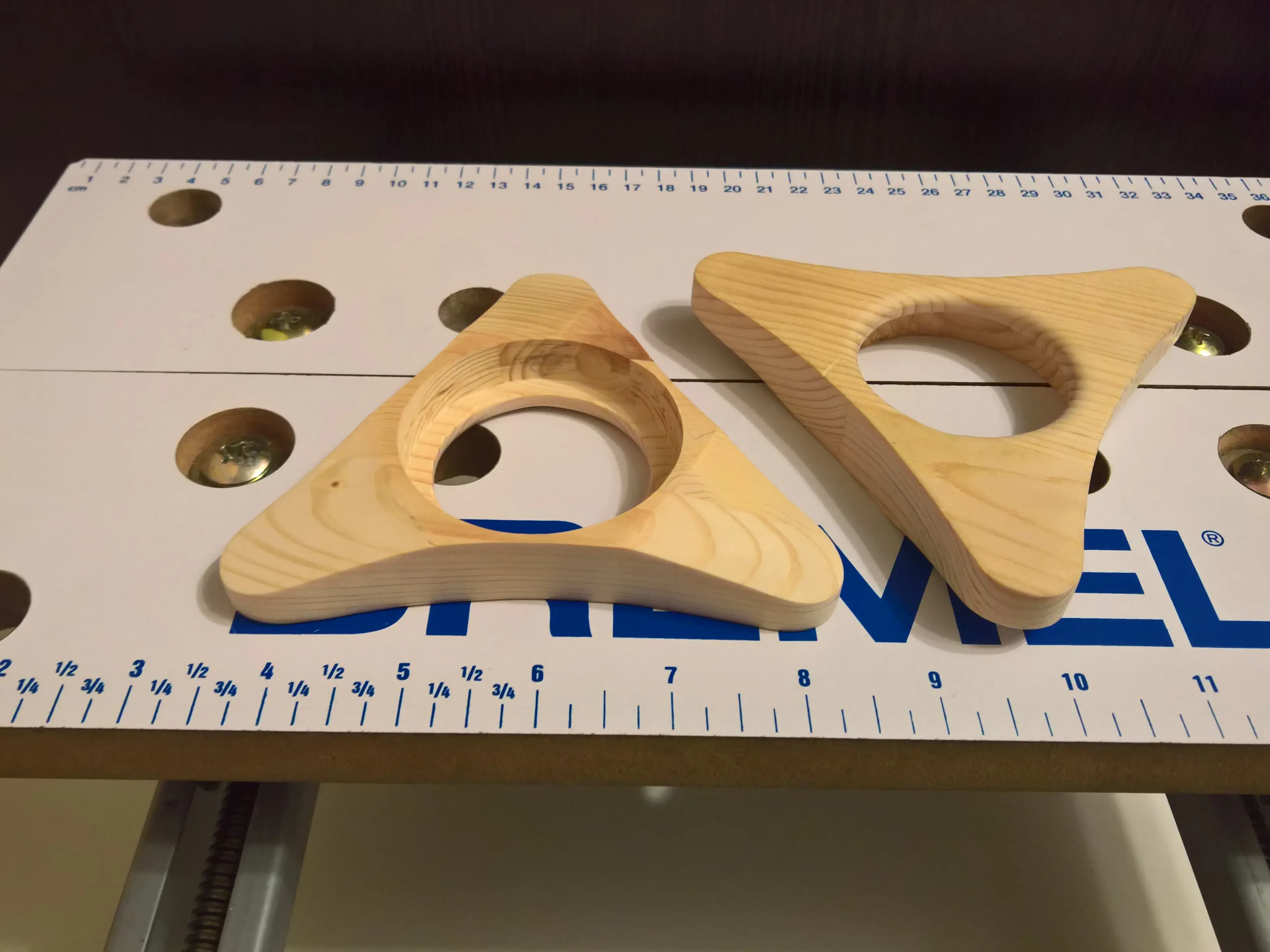

При переезде офиса, на системном блоке под столом, были обнаружены китайские колонки с питанием от USB. Решил спасти, т.к. дома нужны были "пукалки" небольшого размера для озвучки видеороликов и игрушек. Привлекло питание от USB, розетки в сетевом фильтре домашнего компьютера обычно заняты все.
Колонки оказались рабочими и это радует, но... отсутствует выключатель питания, жуткие наводки при питании от системного блока (с питанием от ноутбука или зарядки от телефона всё хорошо), кастрированный звук в нижнем частотном диапазоне при питании от USB (при питании от зарядки телефона проблем нет), неразъёмная гирлянда из колонок неудобна при перемещении в другое место. Решил допилить, но в итоге всё переделал.
И так, в работу пошло:
Обрезок мебельного щита толщиной 18мм (подставки), полые шары под роспись Ø100мм (корпуса) — отечественного производства.
Усилитель с регулятором громкости совмещённым с выключателем, пассивные излучатели (решают проблему кастрированного звука), ножки для РЭА, кабели с джеками 3,5мм, ручка регулятора громкости — Китай с Али (быстро, долго, очень долго, уже не надеялся получить).
Гнёзда под джеки 3,5мм — Китай из "Чип и Дип".
Кабель питания с разъёмом USB, электролит в цепь питания(около 1000 мкФ, частично решает проблему кастрированного звука), дроссель со встречными обмотками в цепь питания (добыт из БП лазерного принтера, решает проблему наводок по питанию), и прочие мелочи — нашлось дома.
Энное количество денег и свободного времени прилагается, а можно было просто немного допилить...tehno030
