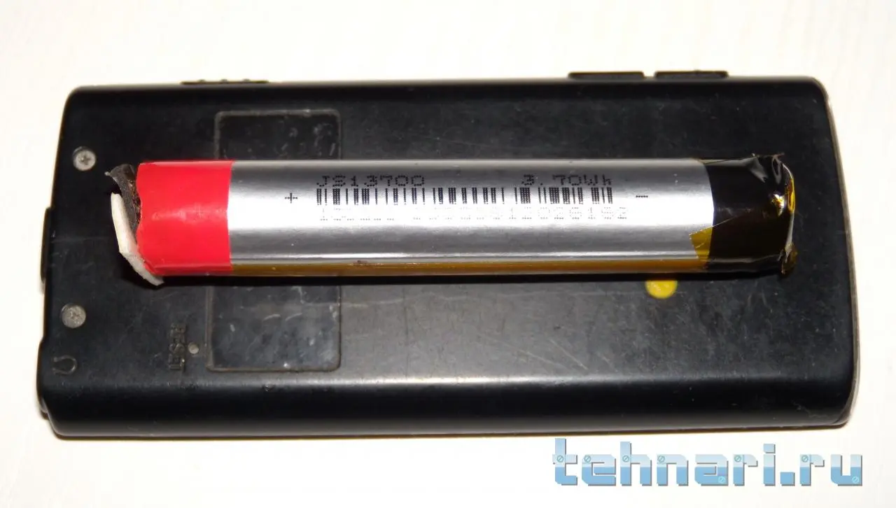

Проблема снова встала, причем та же, что и была изначально :)
Но теперь есть конкретика- нужно использовать именно тот аккум, что на фото. Тот который был куплен ранее оказался как у нас выражаются "не оригинал", а по русски- кака. Время работы от него смехотворное, часа 3 на данный момент, есть очень ощутимый саморазряд, греется при зарядке.
Это цилиндр который я хочу использовать однозначно качественный. Саморазряд у него мизерный, он сильноточный, так как вытащен из электронной сигареты. Сигарета была фирменная, так что емкость в 1000 мАч должна быть реальной.
У батареи которая была в плеере с завода емкость то ли 600 то ли 700 мАч, ее хватало на 20-25 часов музыки, с этой более 30 часов должен будет играть.
Мне просто не совсем ясен вопрос с зарядкой. Платки которые установлены на аккумах от мобилок и есть контроллеры? Они универсальные или как то привязаны к емкости аккумулятора? Как лучше будет организовать зарядку этого цилиндрического аккума?

ПС. Я правильно понимаю, что маркировка JS13700 значит, что диаметр 13 мм, длина 70 мм? Все аккумы подобным образом маркируются?
примерно правильно касаемо акку в розницу, акку которые используют производители для внутреннего использования могут иметь маркировки от "балды" того китайца который их маркирует, то есть завод при проектировки уст-ва закладывает тип и размер, ну прочие параметры, а известно что фольгу в ЛИ акку можно накручивать как сахарную вату на палочку (только емкость увеличивается), так что тут кто во что гаразд..

ПС. Вот этот цилиндрический аккум вещь! Сегодня 10 часов плеер работал на наушники- только одно деление из 4 ушло, а у данного плеера шкала индикации разряда достаточно линейна. Теперь еще пару дней на разрядку, замерить напряжение на разряженной банке, потом зарядить, замерить напряжение на заряженной банке- для того, чтобы узнать как контроллер дружит с данным аккумом, а потом если все хорошо, можно будет уже и пилением/клеением заняться.
Примерно придумал концепцию переделки- помещу аккумулятор в родную гильзу и примажу к задней крышке плеера эпоксилином или холодной сваркой. Потом обработаю и покрашу в черный цвет.
Контроллер аккума такой стоит. Но я не помню, был ли этот контроллер установлен на родной батарее плеера или это или с другого аккумулятора.
На неполностью заряженной банке (показывал 3 деления из 4, напряжение было 3.8 В) плеер отработал на наушники 25 часов.
Кушать плеер попросил при напруге 3.45 В. Зарядился аккум до 4.17 В. Нормальная работа контрлеера, как вы думаете?
Но я еще один прогон разряда сделаю контрольный, на всякий пожарный, потом уже если все хорошо, закреплю аккум на корпусе на постоянку.
