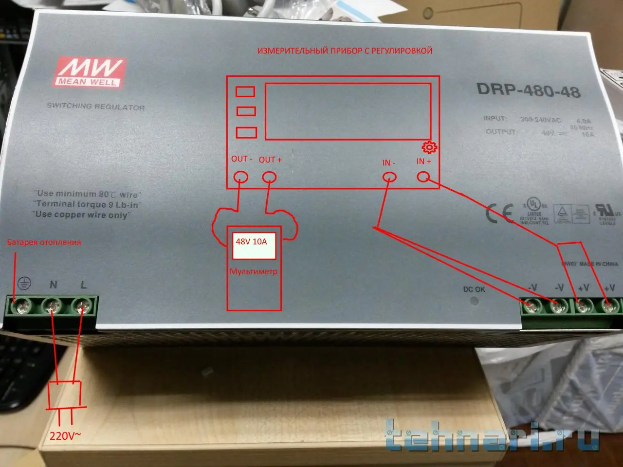

Можно ли сделать из него 4-х канальный (или хотя бы 1:) лабораторный бп с регулировкой напряжения и тока 0-48v / 0-10а. То есть выходные характеристики не изменять, а просто примастырить крутилки V и A c циферблатами к каждому каналу, если так можно то что для этого нужно? Или нужно использывать какие-нибудь преобразователи dc-dc? просто понижающих не нашел на вход 48В и чтоб регулировались с 0, обычно сразу с 10в начинаются tehno015

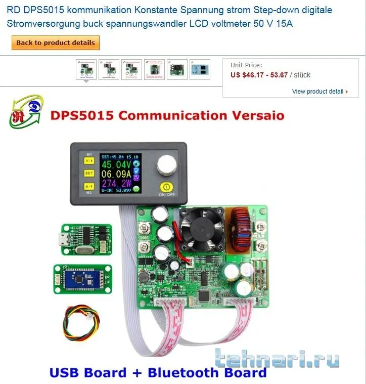

вот хороший вариант, регулировка как тока так и напряжения с практически нуля до максимума, куча полезных плюшек и уже есть показометр, только корпус сделать и ЛБП готов.

Правильно понимаю что подключать нужно так? вот некоторая инфа по нему которую удалось найти belchip.by/sitedocs/dr-drp.pdf
    66.1 KB · Просмотры: 135
Да так подключать. но там и мультик не нужен.всё есть на экранчике.
А куда заземляться? розетки дома без заземления... Просто игнорровать?
Либо тащить от щитка шину заземления
Не лучший вариант, ибо чёрт его знает кто и как там протягивал линию, относительно недавно доводилось ковыряться в проводке 3 заведений, и честно говоря малость офигел от увиденного в центральных щитах, земля там организована просто великолепно, в качестве которой используется 0 линии, т.е. входят 3 фазы и ноль, который просто зафигачен на корпуса щитов и от корпуса щита "земля" идёт 2 проводами, 1 как положено 0 на потребители, а второй провод идёт на те же потребители в качестве земли....
