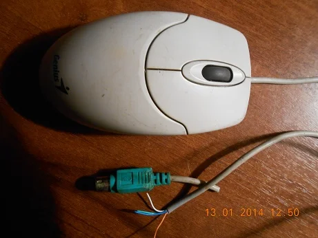

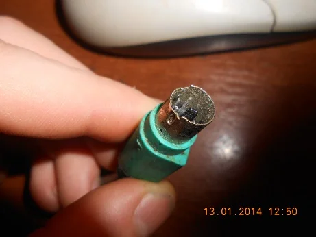

Всем привет у меня имеется старая мышка на ней круглый штекер. подскажите пожалуйста реально ли её переделать на usb?

Реально. Переходники продаются :)
посредством соединения проводов? мыши и usb штекера?
На самом деле всё не просто.
Мыши USB и PS\2 имеют разные режимы.

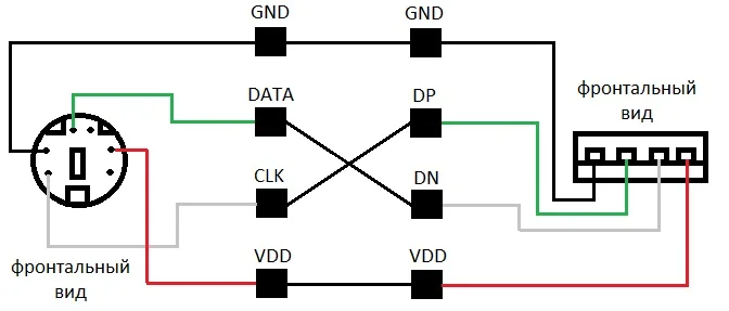

Сам не делал, но вот такую схему видел. Обрати внимание, что вид на разъёмы состороны штырьков, не оттуда, откуда припаивают.
По мне, так легче 150 рублей отдать за новую мышь. А на местном форуме, у нас их по 50 рублей новые торгуют...

Провода - проводами, но есть еще одна закавыка...
Далеко не каждая PS/2 мышь сможет работать в формате USB.
До переделки лучше убедиться в этом с помощью переходника.
Эту мышку реально выкинуть и купить новую такую же, но юсб за 100р :) т.к. разъем юсб стоит рублей 20-30 то, целесообразности в переделке не наблюдаю.
