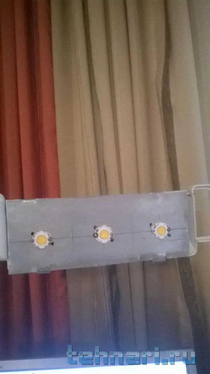

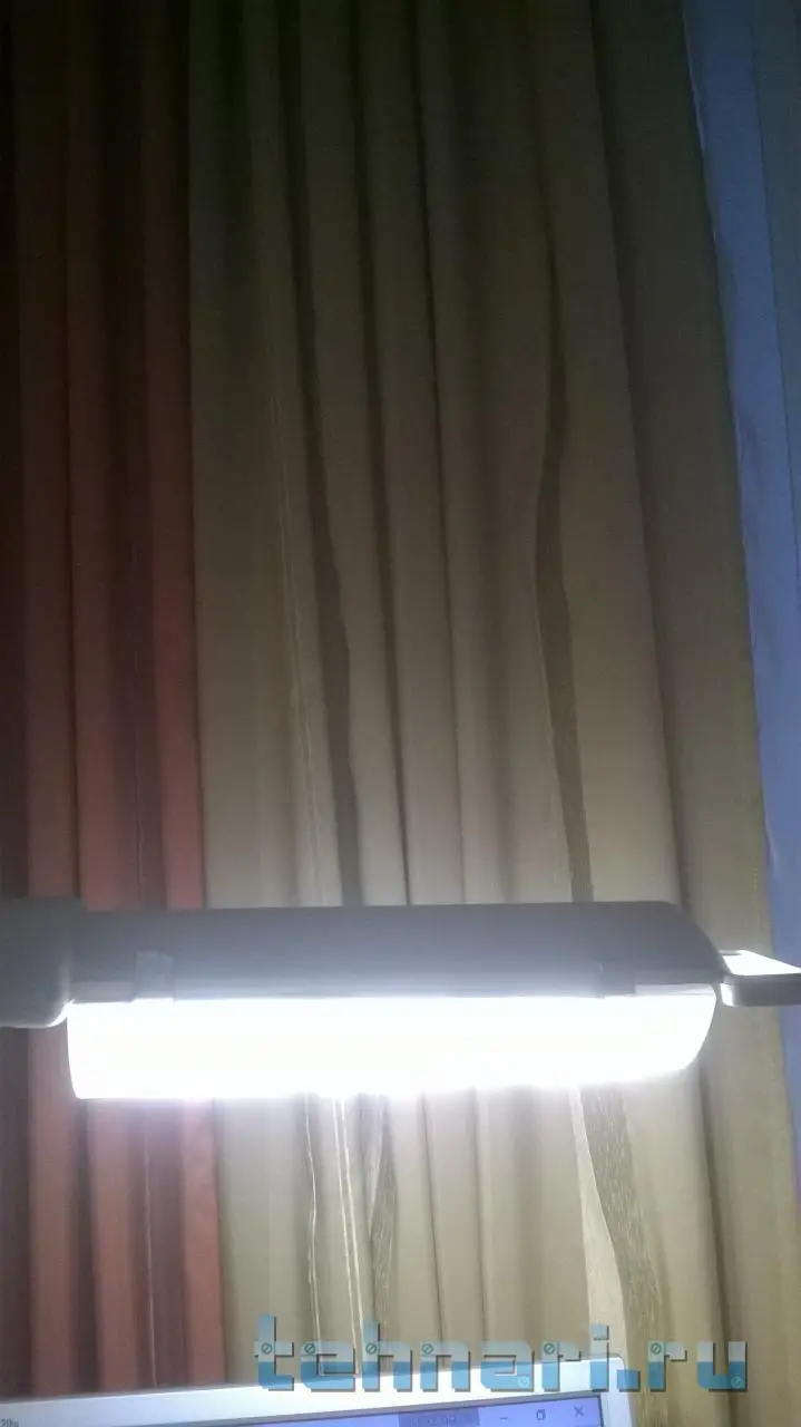

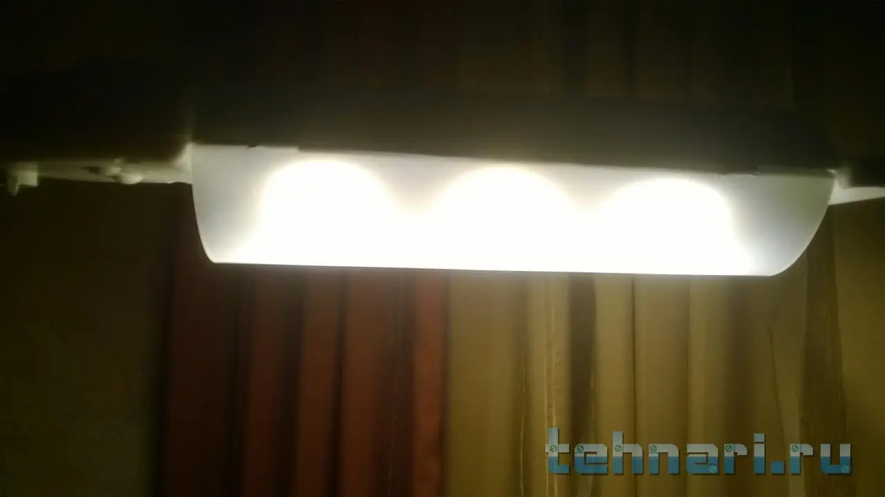

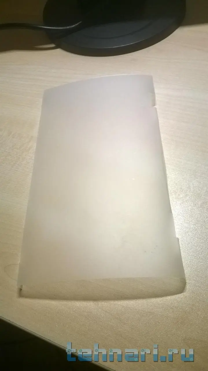

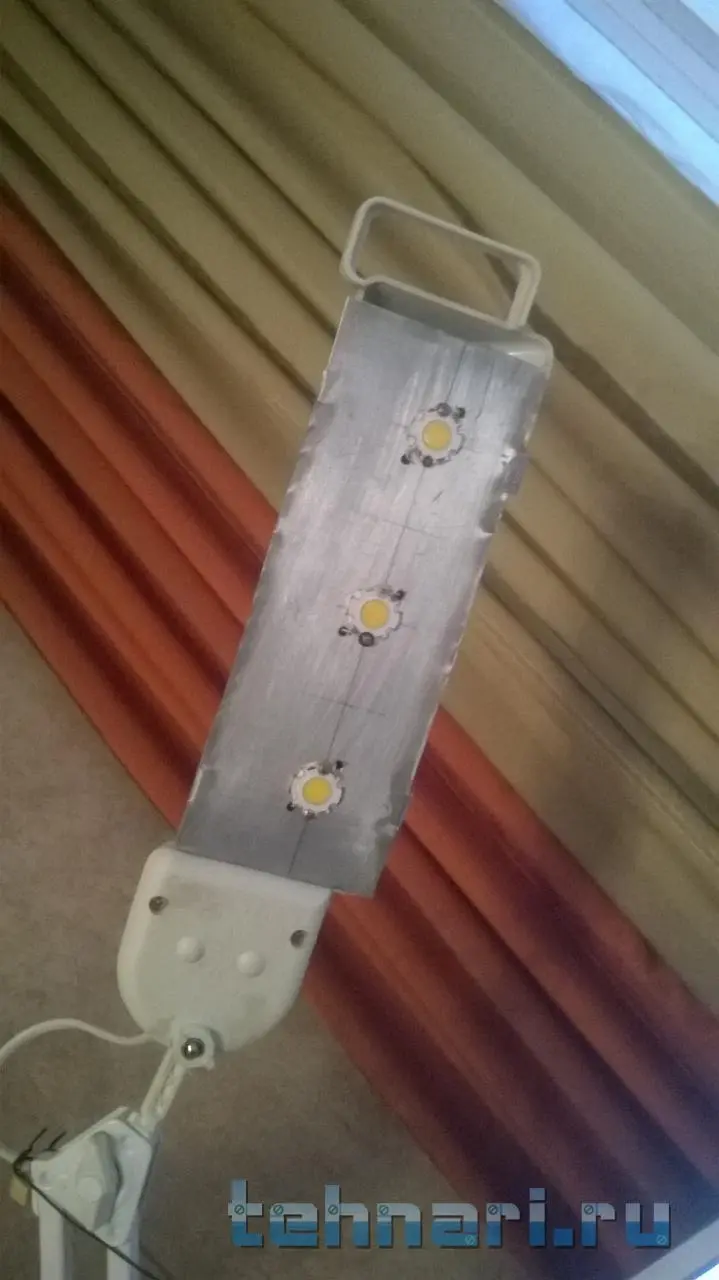

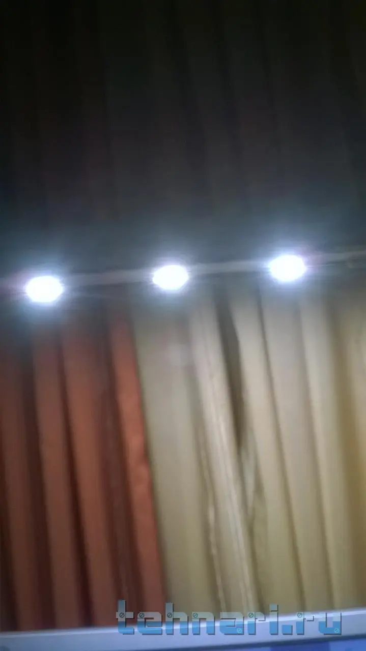

Привет всем ,,переделал это три года назад .Светодиоды взял по 3 ватта прикрутил на алюминиевый лист 2 мм на термопасту ,соединил последовательно и посадил на драйвер 12 ватт 220 вольт ..вилку с трансом пришлось отрезать .В качестве рассеивателя взял лист пленки от экрана ноутбука и вырезал нужный размер и засунул под алюминий . Светодиоды структуры СОР нагрев алюминеивой пластины был сильный и пришлось с тыльной стороны прикрутить радиаторы 3 штуки 3 на 3 см на термопасту.
