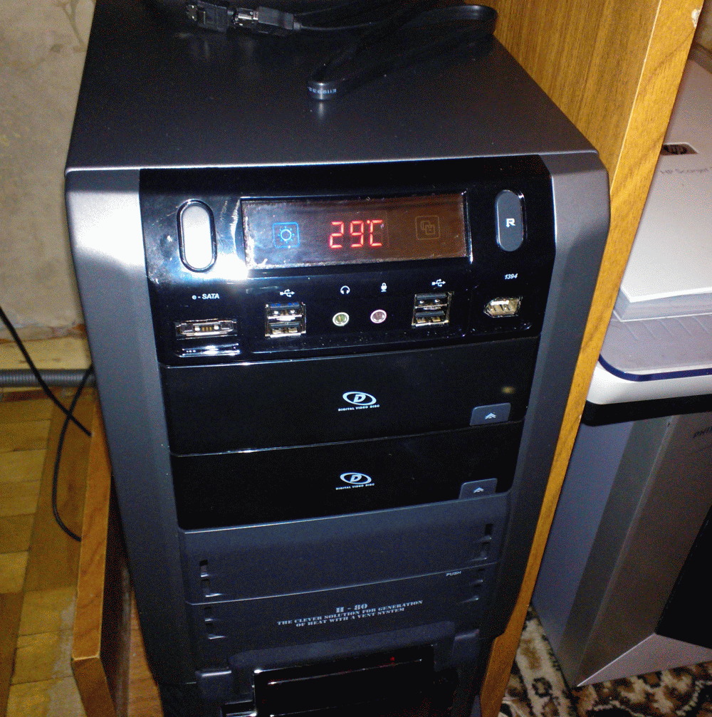

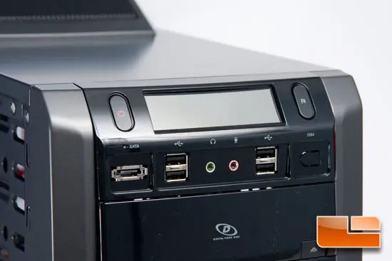

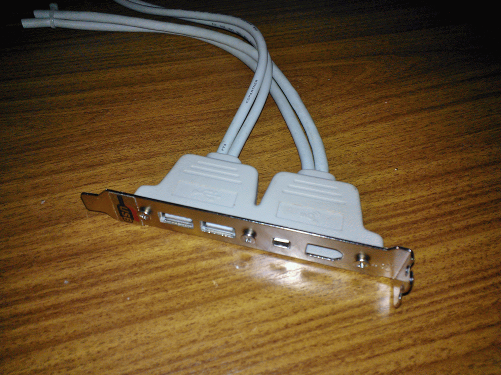

Решил внести в облик нового корпуса немного индивидуальности, а то предусмотренный и даже подписаный, но не установленный разъём 1394 сразу придаёт кейсу вид «базовой комплектации».
Задумка, вообще, не бесполезная: во-первых, иногда отец просит скинуть видео со старенькой DV-камеры; во-вторых, я получаю на морде системника источник 12 вольт 1,5 ампера, а это значит, что не придётся больше искать блок питания, чтобы подключить винт в ESATA.

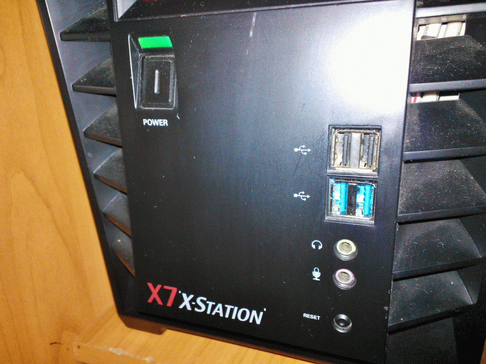

Также задумал поменять пару USB на USB 3.0. Ибо 4 одинаковых порта USB на морде, я думаю, многовато, а USB 3.0, глядишь, и пригодится в ближайшем будущем. Заодно поменяю пару USB и на компьютере детей – там тоже 4 порта и пропадающий без дела USB 3.0 на материнке.
Разъём 1394 был извлечён из соответствующей планки.

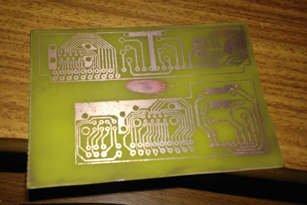

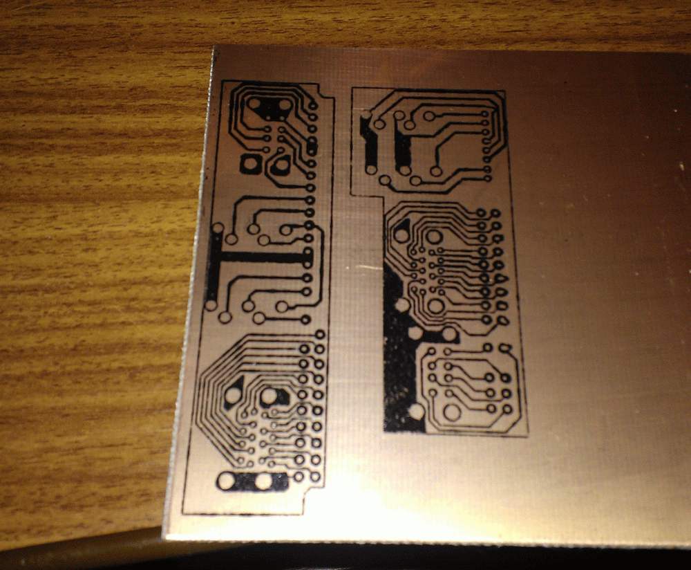

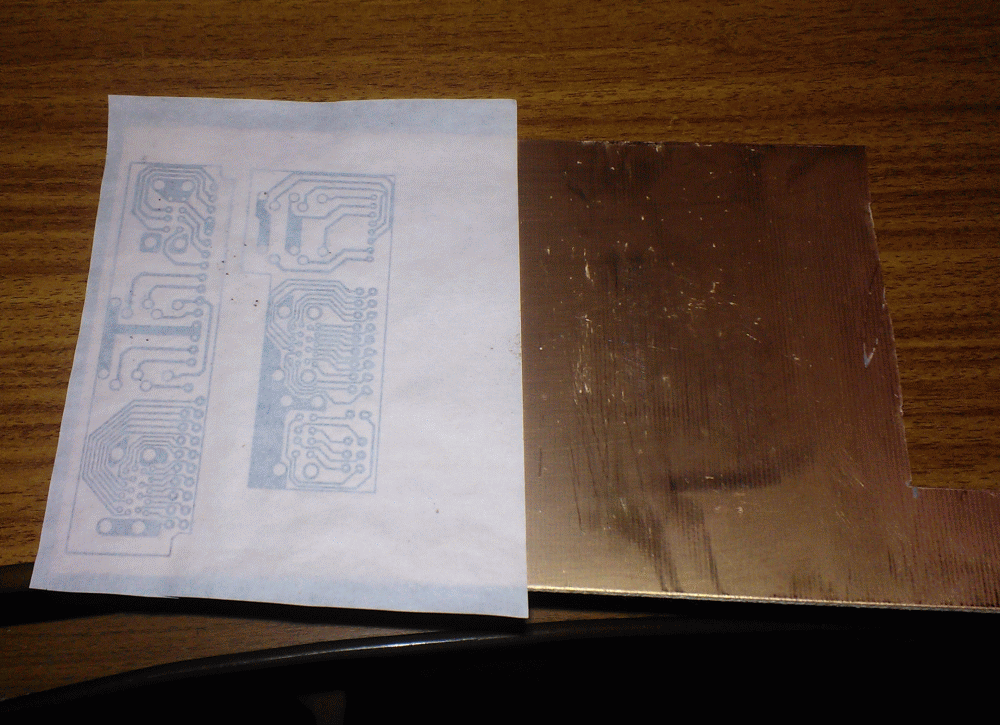

Разъёмы USB 3.0 и соединительные кабеля пришлось заказать у китайцев. А пока идёт, делаем печатки.
Делал по фотографии «родной» платы, как выяснилось – не ошибся.

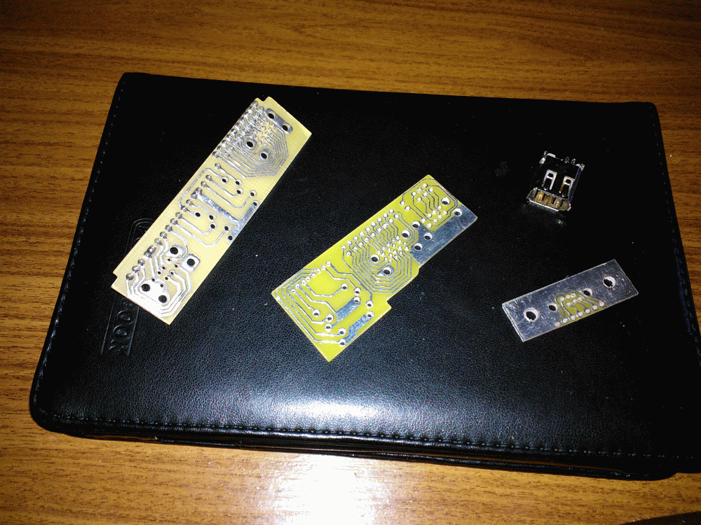

Спаял и установил FireWire, как тут и был всегда.

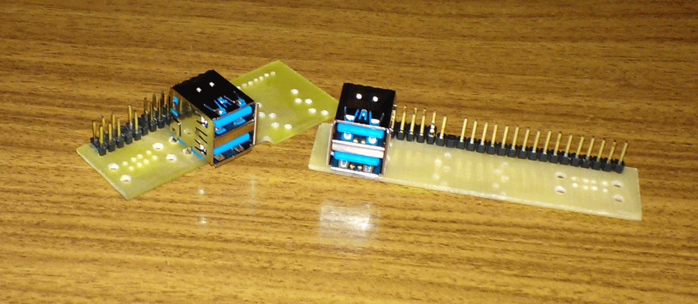

С разъёмами USB 3.0 вышел маленький казус – они оказались на пару миллиметров короче, чем в официальной спецификации.
Ладно, чего теперь. Завтра будем делать новые платы.

Ну, как-то так...
Одну плату запаял, поставил детям.
Вторую пока не буду, дождусь проводочков.... Не люблю ждать. Собственно, и платы переделываю, и вообще всё это пишу, чтобы процесс не стоял

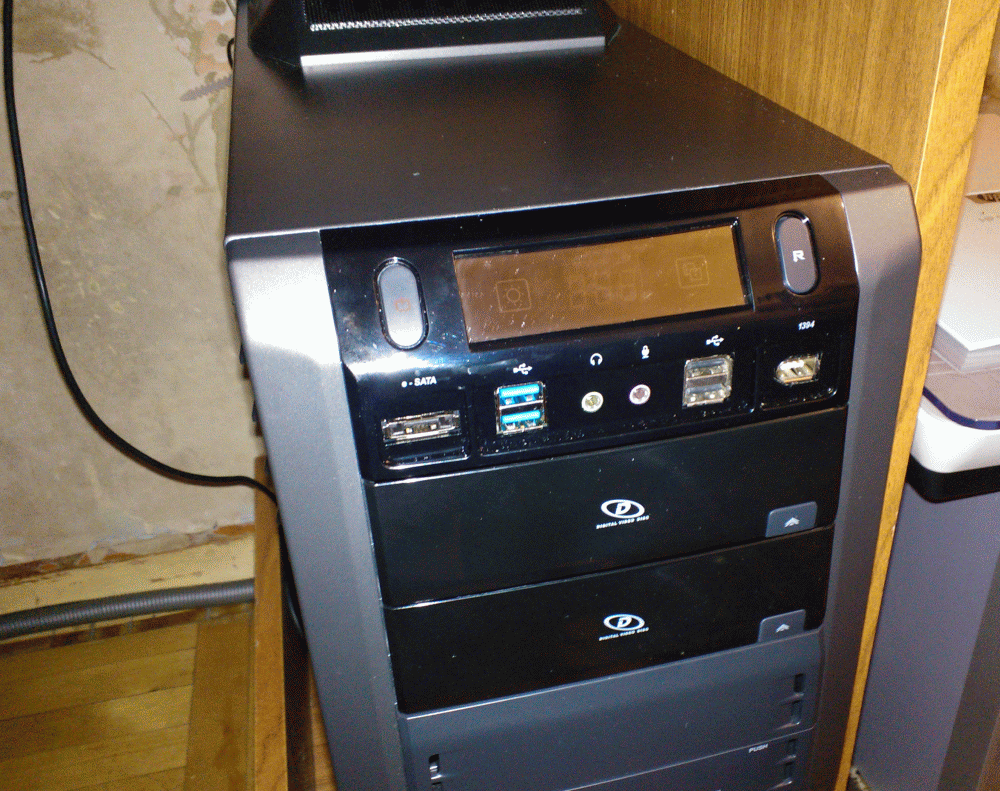

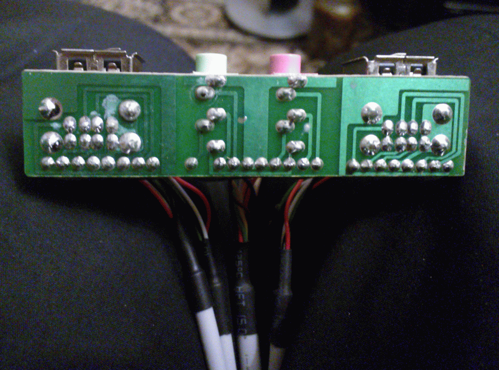

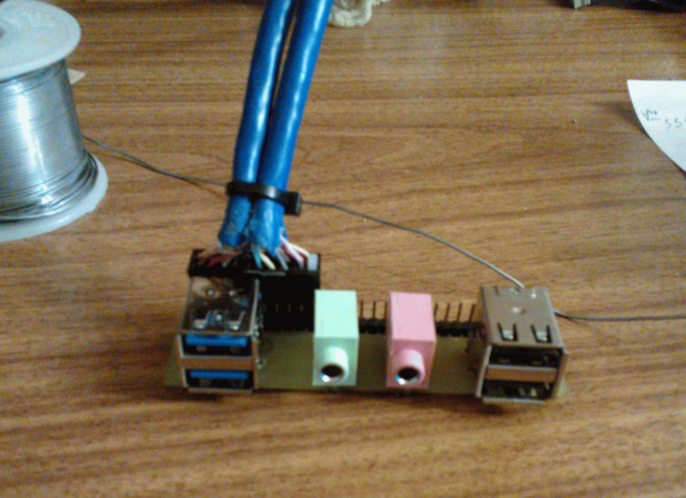

Нежданно пришли проводочки USB 3.0. Посему быстренько заканчиваю - пересаживаю аудио-разъёмы на новую плату, вставляю всё в кейс. Уф.
