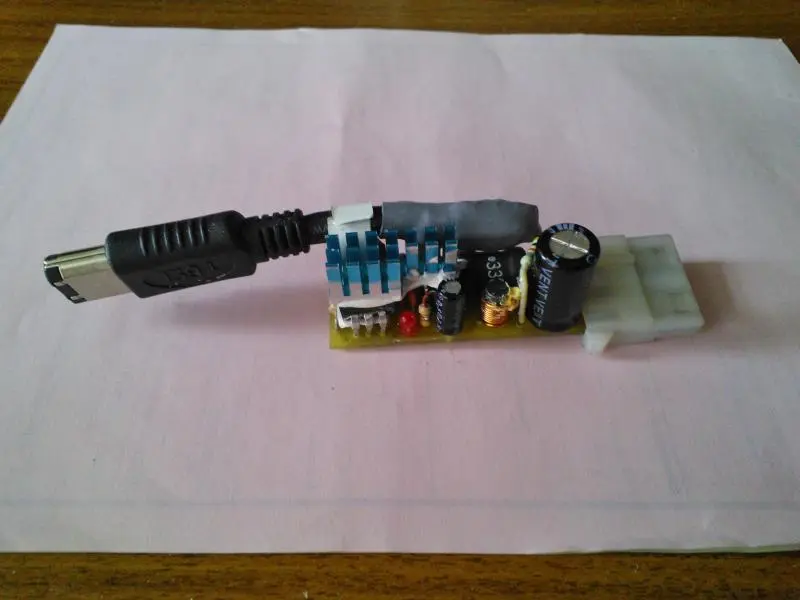

Вот и понадобилось воспользоваться гнездом 1394 на морде системника для подключения HDD. Так как для этого, кроме 12 вольт, необходимы ещё и 5, то
на неделе была состряпана такая вот приспособа:
На изготовление пошло найденное под ногами (на работе у меня под столом стоит большая коробка, в которую падают ненужные, но потенциально полезные вещи) - автомобильный зарядник для сотового, дохлый компьютерный БП, ещё какая-то неизвестная плата.
Представляет собой 5-ти вольтовый стабилизатор на 34063, с внешним транзистором. Размеры радиатора выбраны из соображений занять свободное место над транзистором и рядом. С таким температура транзистора при 1.5A на выходе не превысила 70 градусов.
