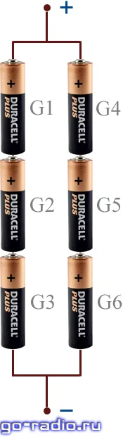

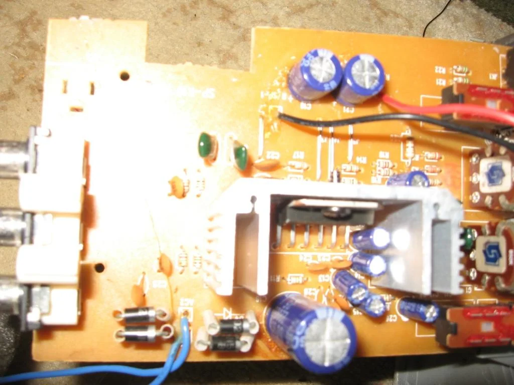

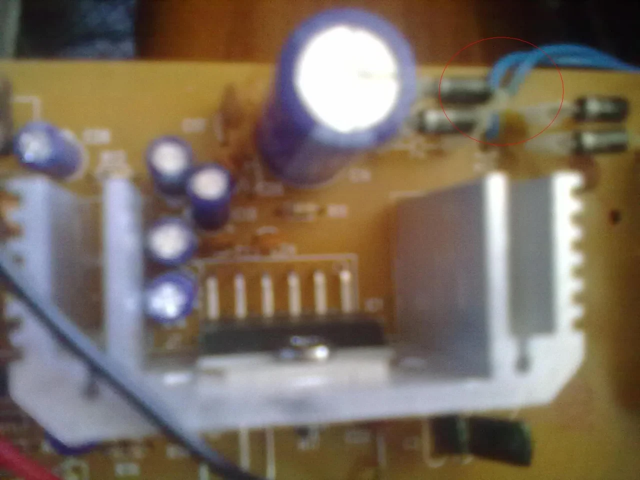

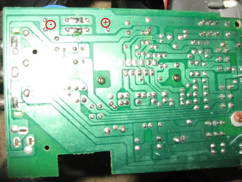

это пример как соеденять,а батарейки лучше пабольше и по мощнее!соедени хотя бы покачто проводками изолентай или скотчем,попробуй как будут звучать колонка,тебе лучше купить батарейку 'крона' в ней 9вольт!
с одной включишь! И даже будет работать!!!неизвестно сколько,практика покажет..!

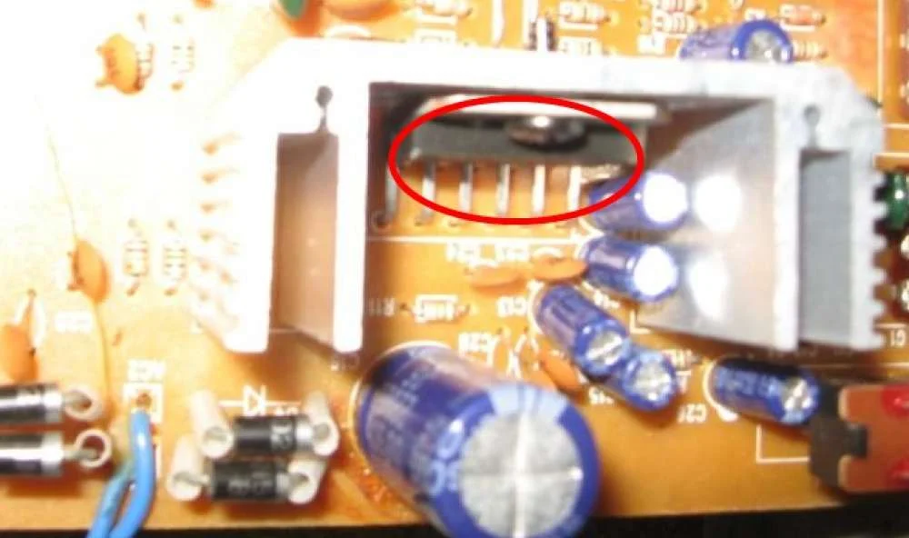

Микросхема тут тда7499.
хорошая микра,отлично работает с двухполярным питанием и однополярным,уровень шума вполне комфортный и 5ватт на канал с 0.1%КНИ(при двуполярном включении)

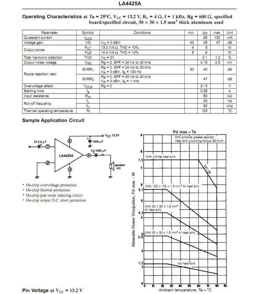

я бы лучше применил её на чтото более лучшее,а для этих колонок применить лучше la4425(по одной на канал)или два канала запараллелить(для телефона это менее актуально,там на природе лишь бы кричало чтото,да погромче) и использовать в моно режиме,тогда хватит и одной микры,схема включения поистине простейшая,схему и даташит прилагаю
