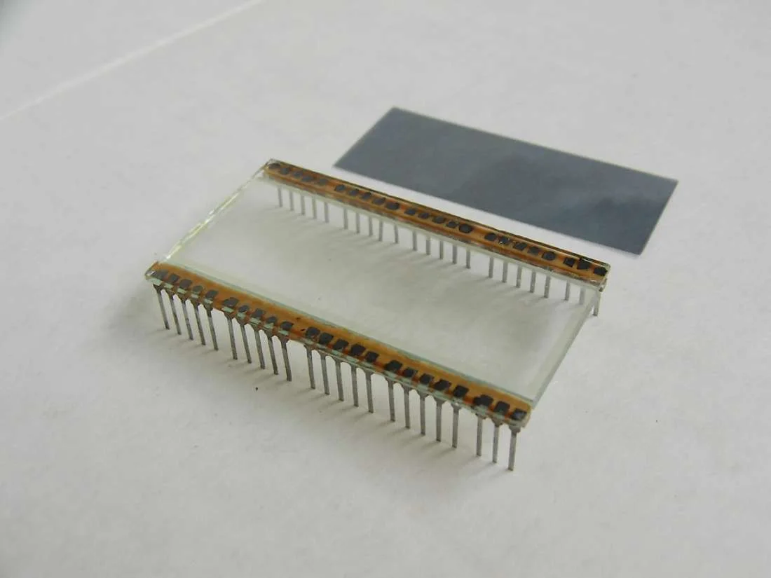

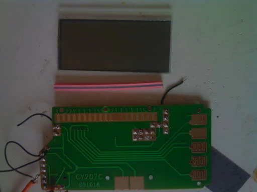

Здравствуйте.. имеются внутренности от часов.. хочу сделать корпус и запилить на рабочий стол tehno025 хочу вынести экран на расстояние от платки.. но не могу придумать как лучше это сделать!..к стеклу проводки не припаяешь.. может кто поделится мыслями как закрепить контакты на стеклянном экране чтоб надежно и не наляпясто..потому как экран будет вне корпуса tehnobanka

Есть спецыальные зажимы, наподобие прищепок.
Можно резиновым клеем приклеить. Только пока засохнет прижать надо очень хорошо. Или есть такие контакты посеребренные, типа вилочки с контактом для пайки. Вилочки одиваются на стекло на место выведенного контакта после все вилочки фиксируются клеем.

Можно при помощи "контактола" или "токопроводящего маркера" приклеить тонкие проволочки к контактам на стекле.
А так никто не пробовал ? - Каждый из нас наверное встречал в продаже суперклей китайского производства. У этого клея есть две очень хороших особенности. Первая это то, что в нем растворяется графит, а вторая заключается в том, что в больших количествах этот клей застывает не быстро. Для приготовления клея необходимо взять грифель от карандаша 2М или 4М и наточить его с помощью напильника. Далее берем тюбик с непроколотой фольгой и аккуратно разбираем его с противоположной стороны, разматывая фольгу корпуса. Высыпаем во внутрь тюбика заранее приготовленный порошок графита и перемешиваем спичкой. Далее заворачиваем фольгу корпуса и пользуемся клеем как обычно, проткнув с помощью иглы перегородку фольги. Соотношение клей - графит можно подобрать опытным путем. Я использую соотношение примерно 1:1. (при данном способе сопротивление проводника получается большим)(сперто на форуме)
порошок графита с клеем пробовал, плохой вариант. Маркер на основе порошкового серебра при высыхании имеет практически нулевое сопротивление. Очень хорошо подходит для ремонта плёночных клавиатур в бытовой технике.
