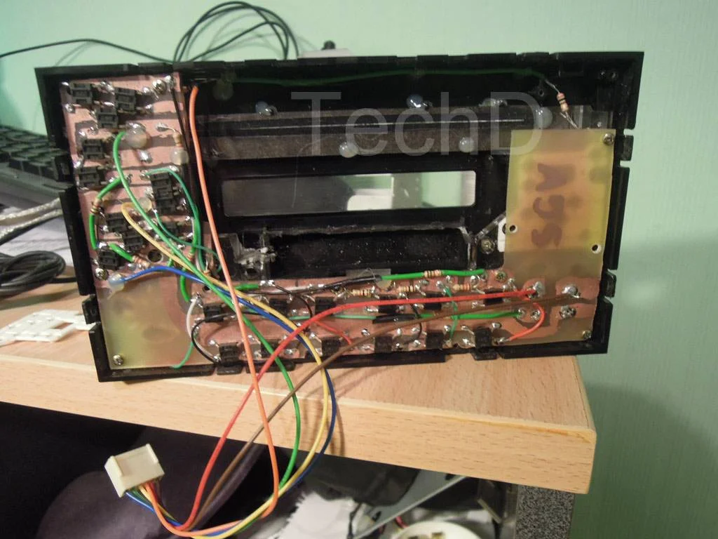

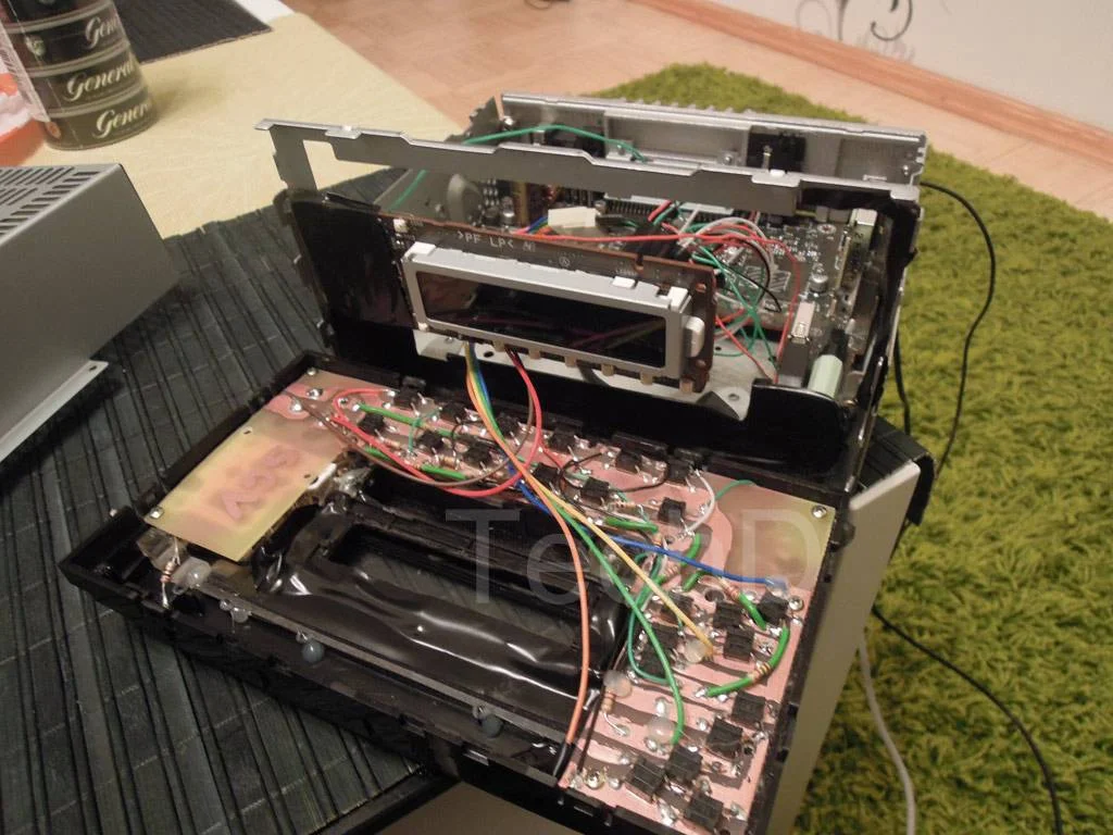

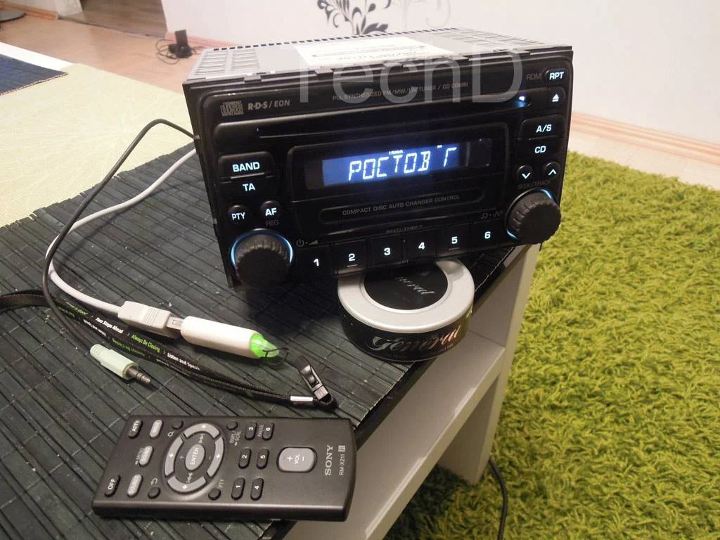

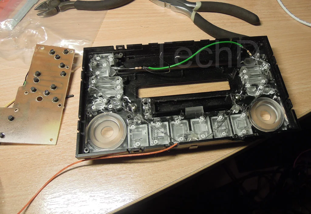

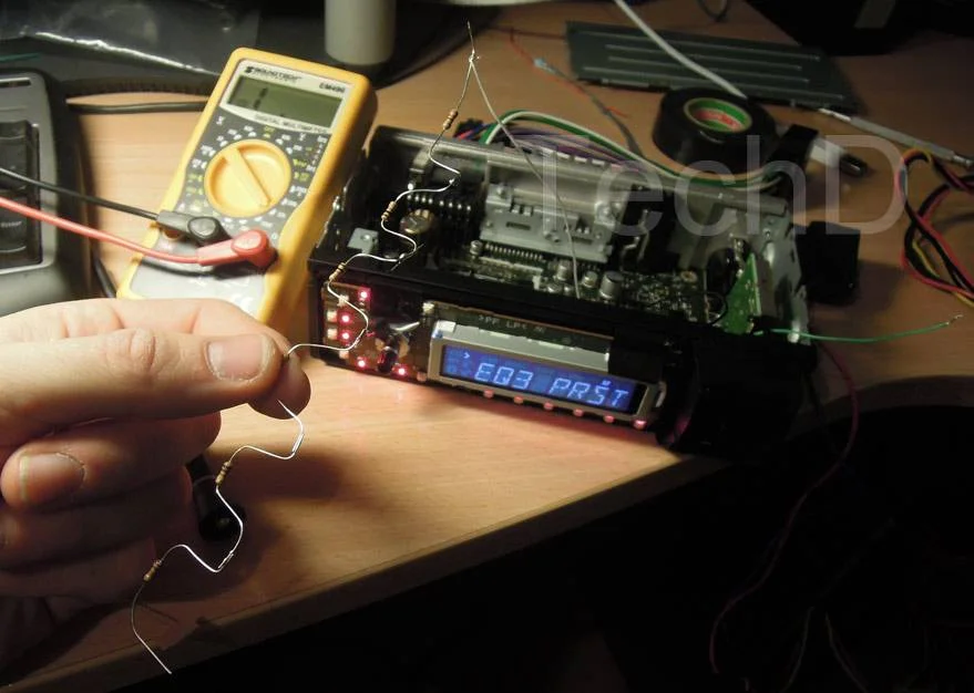

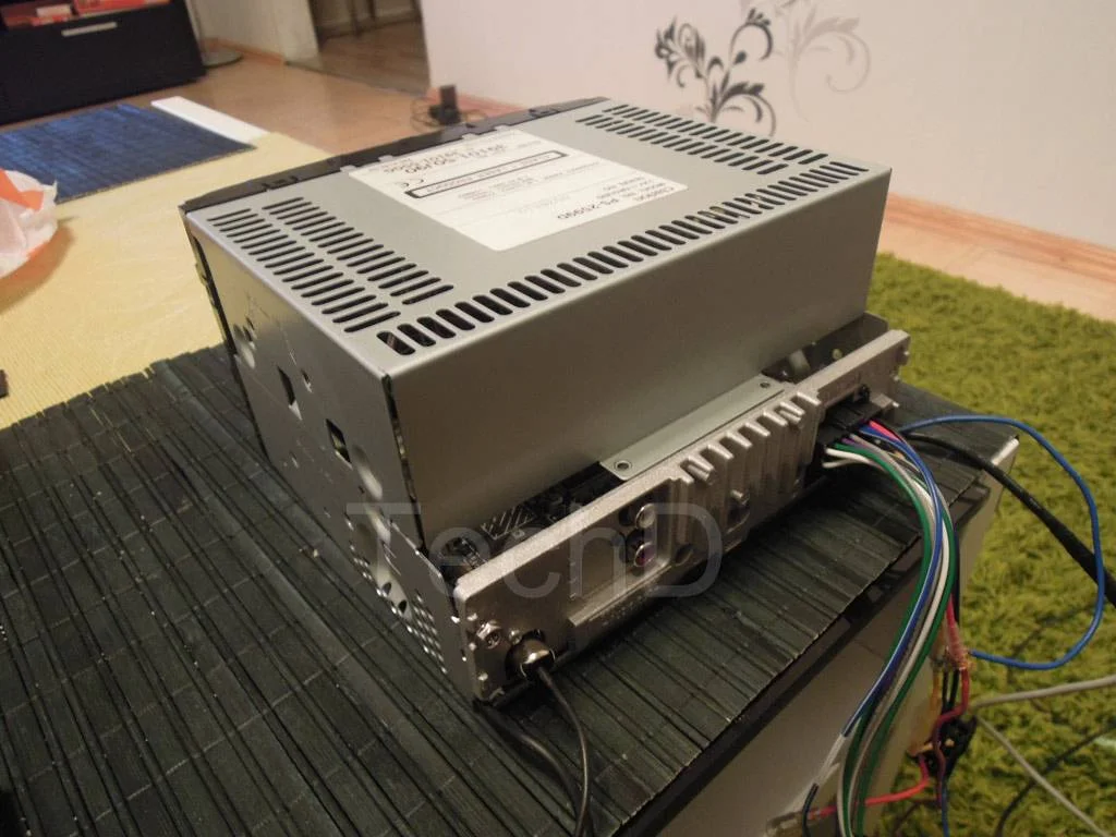

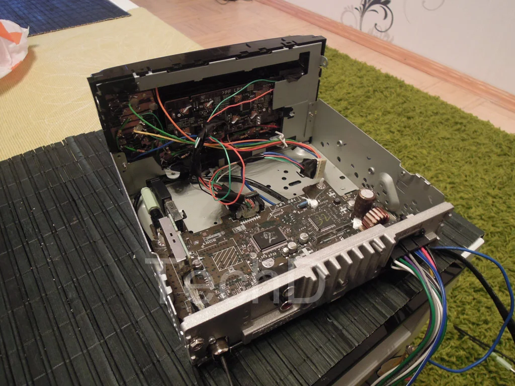

Привет. В общем озадачился проектом переделать магнитолу штатную, точнее вытащить все из нее (оставив корпус + лицевая панель) и интегрировать части от 1ДИН магнитолы Sony (DSX-a30, USB / AUX / Radio)
Проект длился почти месяц, но в конце концов "добил" его :)

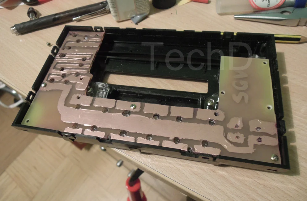

Все отлично работает, только есть одна проблема.. После холодной ночи (ниже -6 градусов), кнопки на магнитоле не работают, только громкость + - (на энкодере)

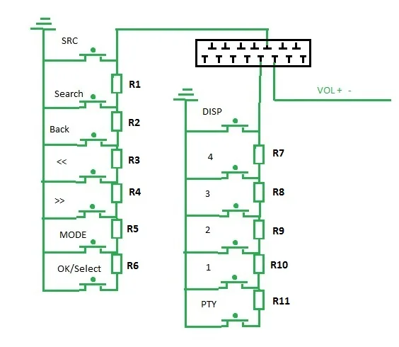

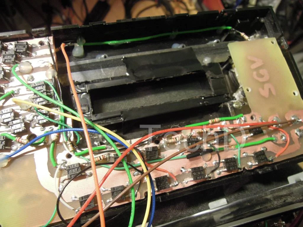

Кнопки собраны на отдельной плате с аналогичным сопротивлением, что на панели Сони. Т.е. последовательно резисторы с кнопками на "минус". (давно известная система для Сони :) )
Купил акриловый лак для печатных плат. Снял, покрыл (поверх деталей правда), на следующее утро тоже самое, НО уже через минут 5 отпустило почти все кнопки, а 2 за глючило будто одна и та же :) Но все же лучше, чем в первый день, когда их доооолго не отпускало и все равно потом не заработали.
Проверил по даташиту рабочую температуру деталей, все вроде в норме от -20 до +70 примерно, у энкодера и то лучше.
В общем нужен ваш совет!

Немного соврал, Магнитола на морозе включается кнопкой SRC, которая первая и не имеет сопротивления. Но я помню, что когда случайно замкнула она кнопка, магнитола тоже не реагировала ни на одно нажатие, кроме ВКЛ через SRC...
Есть несколько вариантов, почему на холоде работают остальные кнопки:
1) происходит замыкание и когда отогревается магнитола, то все работает, но там где остался конденсат - кнопки глючат.
Может я покрыл слишком тонким слоем лака? :) или надо отпаять все детали и заново все сделать ...
2) То что кнопки замерзают это вряд ли, ведь ВКЛ работает без проблем. Эта версия отпадает..
3) меняется сопротивление на морозе, тоже наверно не может быть, т.к. тогда магнитола бы глючила... при нажатии на 1 - нажималось бы 2 или как то так.
Схема подключения кнопок ниже (изучал дорожки на панельке Сони)
