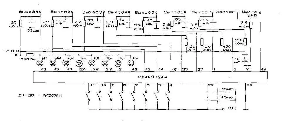

купил себе вот такой КИТАЙСКИЙ, в прямом смысле аппарат:
а когда я его вскрыл, оказалось он без блока управления,
т.е. когда нажимаешь на кнопку (на сварочном рукаве) должны включатся
подача сварочной проволки, подача углекислоты и подача напруги (т.е. сварочного тока).
в моём же аппарате напруга включена постоянно
т.е. не нажимая на кнопку.

порылся в инете кое что накопал. по этой схеме, коммутатор собран
на 155 логике, и она на 16 каналов, а у меня их 4
и вней ключи на релюхах, а я хочу собрать на оптронных теристорах.
вот по этой схеме,
а вот сам коммутатор вот на этой микрухе,
только на схеме каналов 8, а мне надо 4, и индикацыю хотелось бы на
семисигментном светодиодном индикаторе.
и вот вопрос: мохно ли на этой миросхеме такое осущесвить и как?
спс.

вот накидал схему:
переключатель готов и работает, вот схема схема ключей ещё нет.
прошу знатоков проверить схемку на работоспособность.
