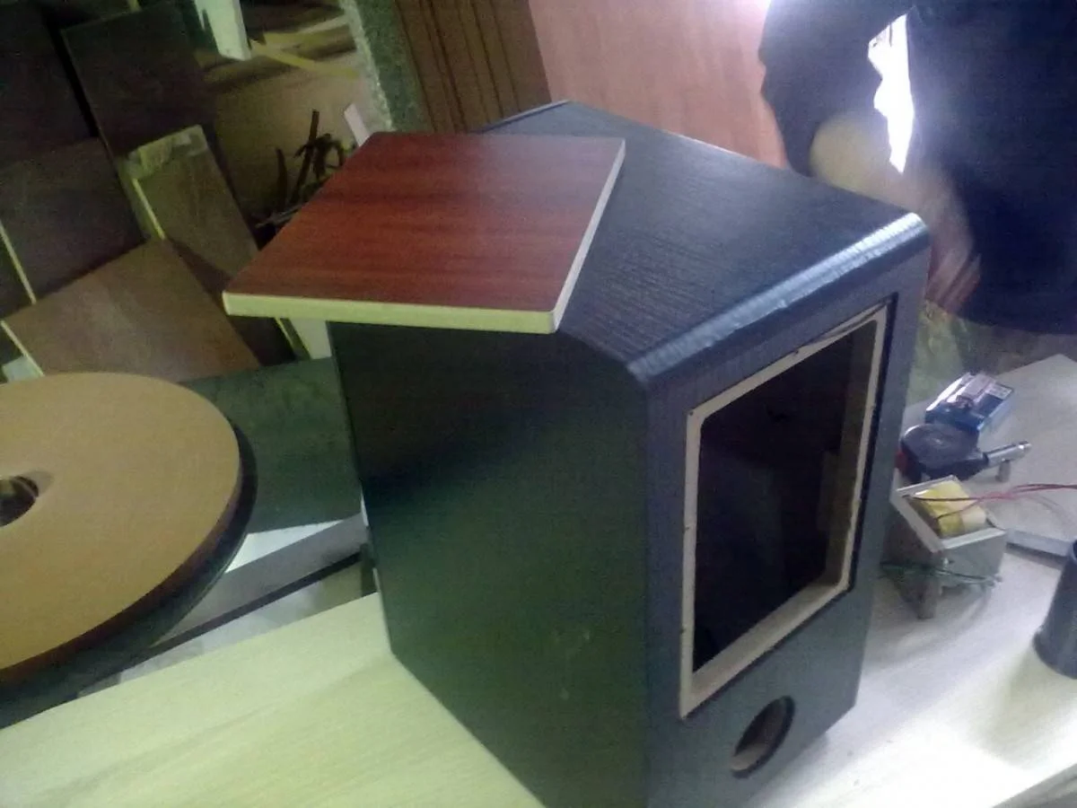

Переделка Sven Royal2 в пасив
Достались мне эта АС всего за 2500р

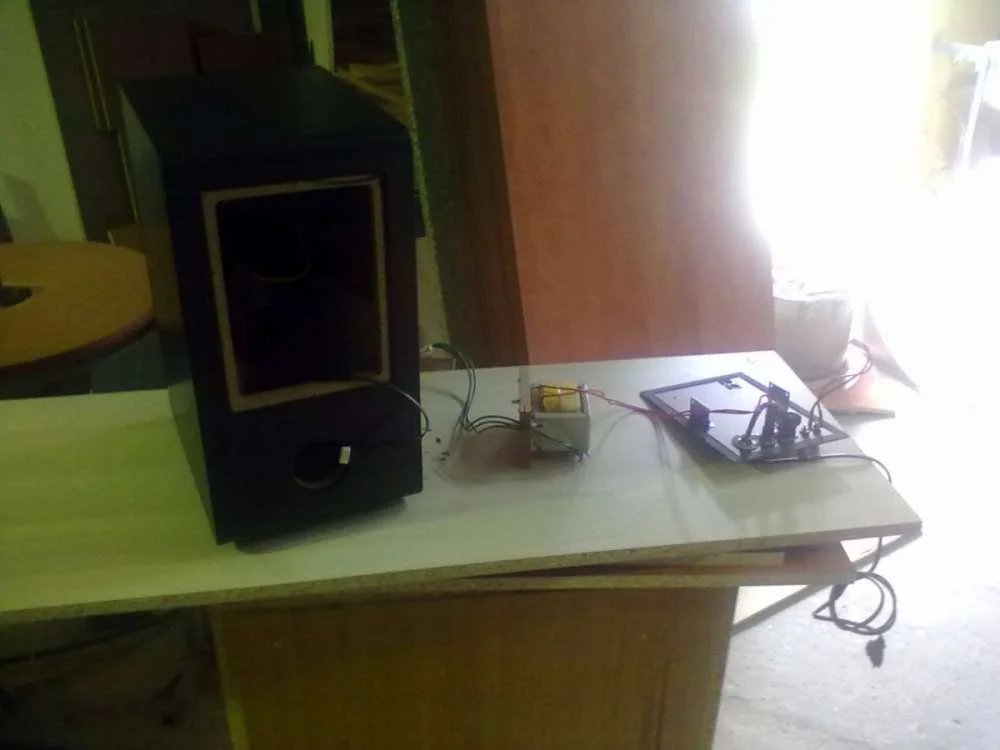

По началу слушал с родным усилком, в скоре отключил темброблок, верха пропали но с ними и пропал шум, который очень отчетливо был слышен когда АС не играла.
В конце концов решил убрать всю эту электронную требуху и подключить ас к своему ресиверу (который бездельничал)

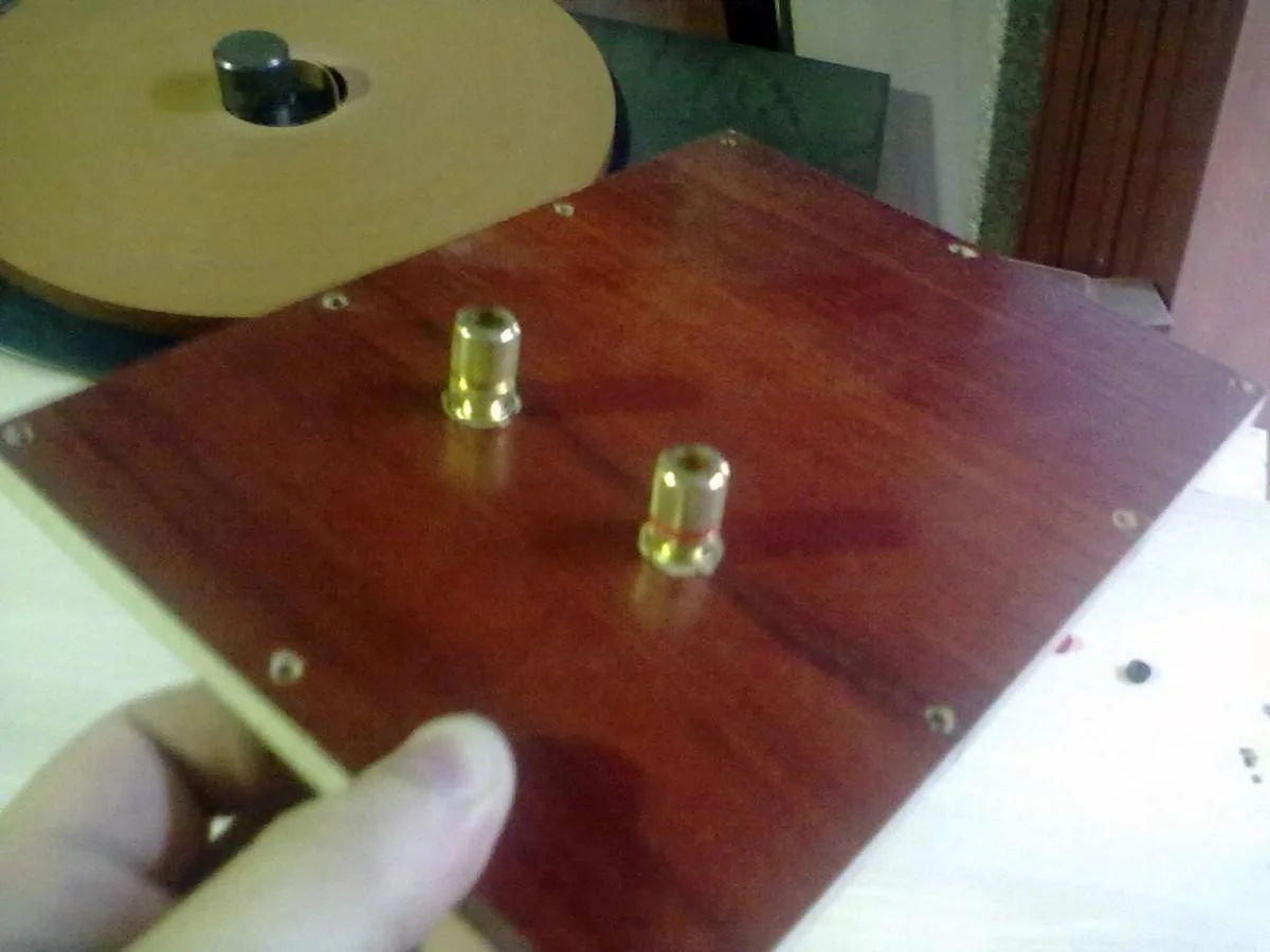

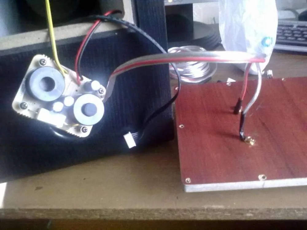

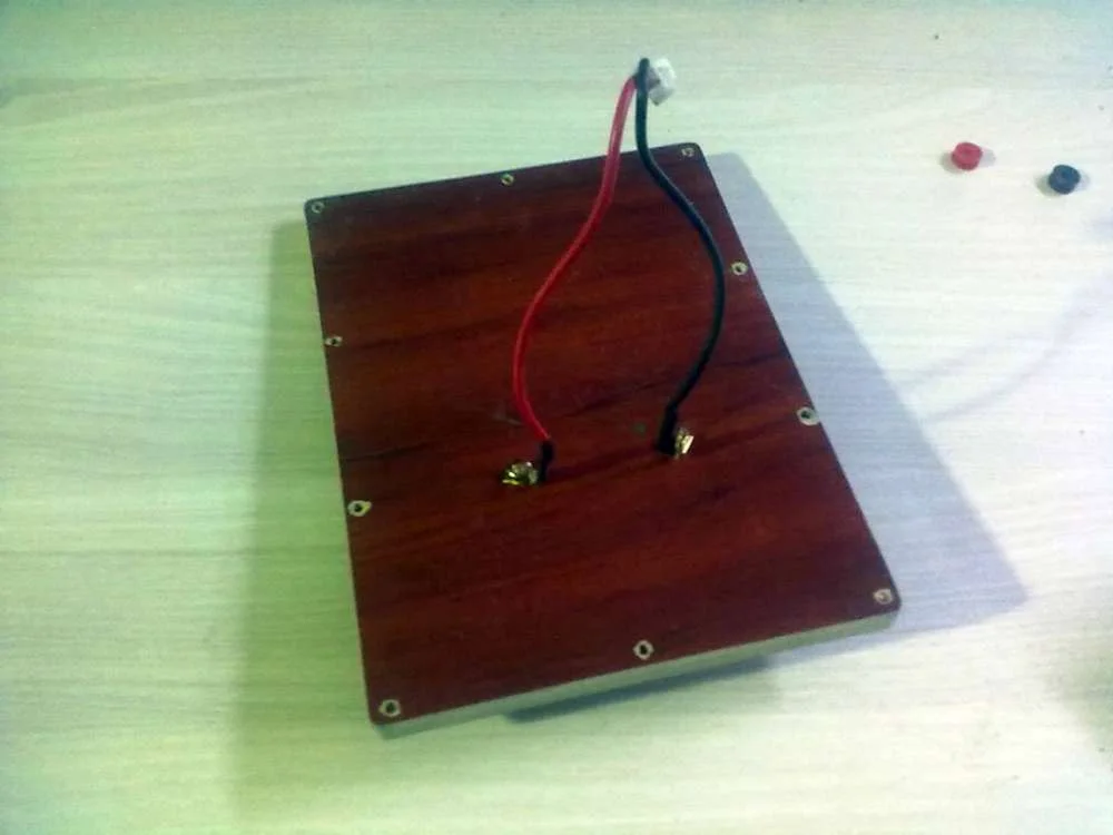

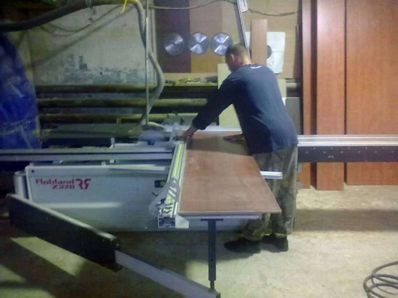

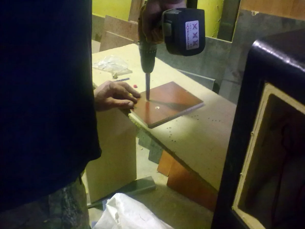

1. Так как раньше работал в мебельном производстве, поехал к знакомым ребятам в цех, там мыпилили мне заглушку, на место старой, металлической.
2. После подгонки заглушки, были просверлены отверстия по старым местам крепления металлической задней стенки.
3. Что бы не тратить лишние деньги, я не стал докупать контактную площадку а использовал родные зажими.

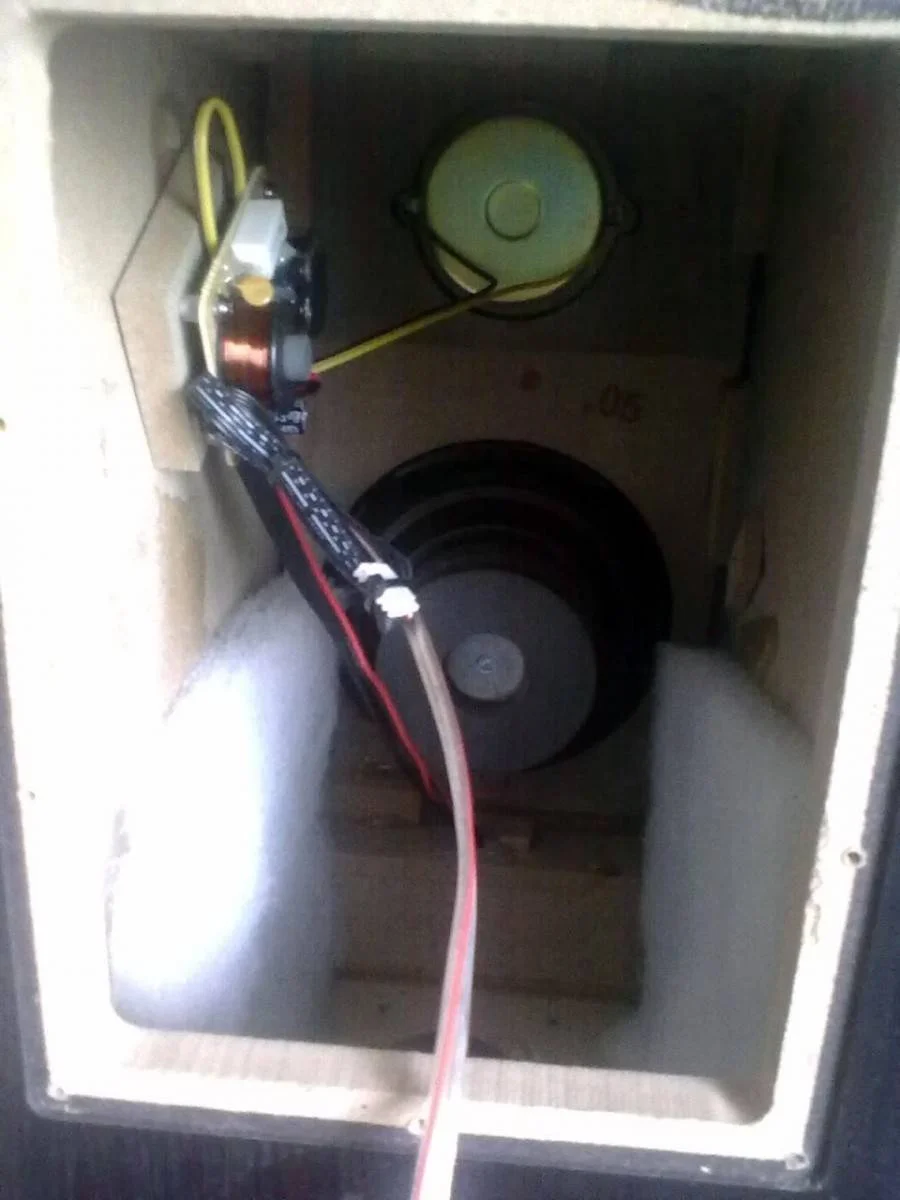

4. Порт ФИ был снят и проклеен силиконом

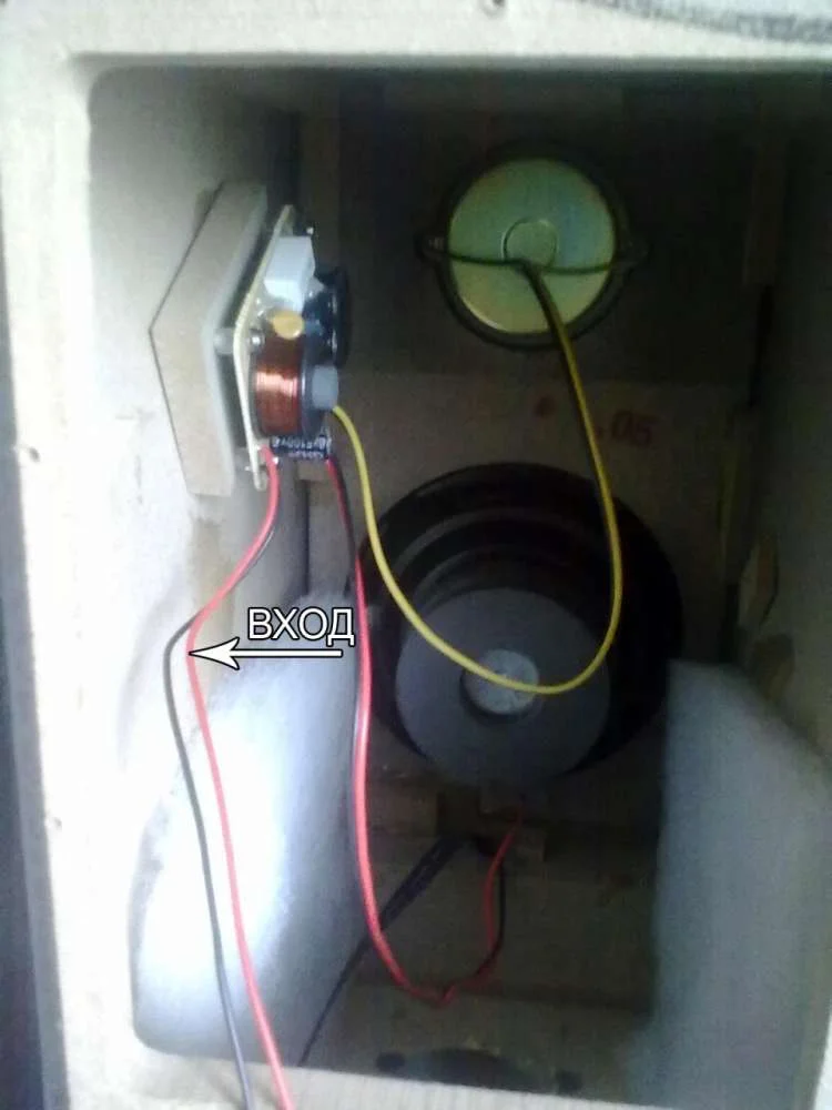

5. Посмотрел я на провода, улыбнуло, входной провод к фильтру тоньше чем провода идущие от фильтра к динамикам, заменил.На второй колонке Фильтр расположен с оборотной стороны контактной площадки, там провода короткие и с хорошим сечением, менять не стал.

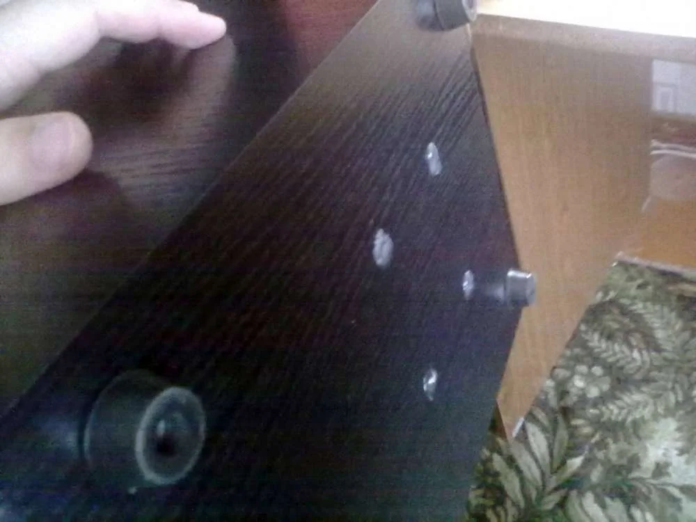

6 Отверстия где саморезы держали трансформатор, заклеиваем силиконом
В итоге, получил полноценную, пассивную акустику с возможностью вернуть усилитель обратно.
Звучение-тут не передать словами, ребята у этих колонок огромный потенциал, с HI-FI брендами сравнивать не стану(нет возможности), да и записи я слушаю в формате мп3, но звук прорезался очень заметно, бас обрёл глубину(саб теперь точно не нужен), верха стали звонкими и прозрачными. По моему мнению и моему слуху эти колонки, в пассивном варианте, с хорошим усилком, переплюнут microlab серию solo, хотя конечно соло в пассиве тоже, наверное, дадут жару.
Слушаю музыку не громко, в основном не электронного происхождения,
результат меня радует, а это главное, всем удачи
