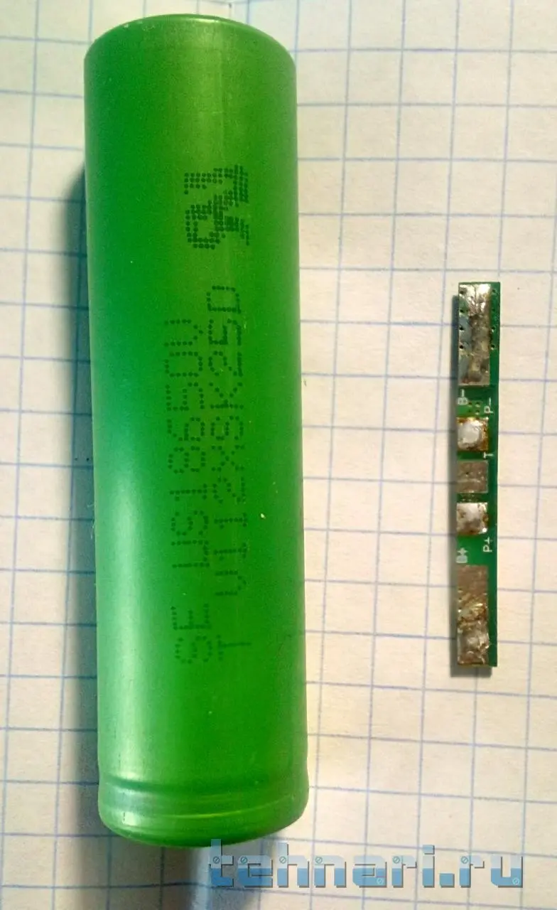

Здравствуйте форумчане! Хочу поделиться своим способом переделки китайского фонаря. Для этого использовал литиевый АКБ 18650 2800мА, платку излечённую из неисправной батареи сотового телефона. Припаиваю провода к B+.B- на плате к АКБ и P+. P- это выход, плату прижимаю вниз деталями к АКБ и закрепляю термоусадкой.

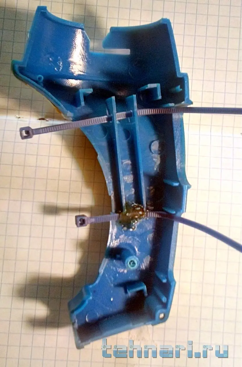

На фото небольшой кусок текстолита. Делаю крепления для АКБ.

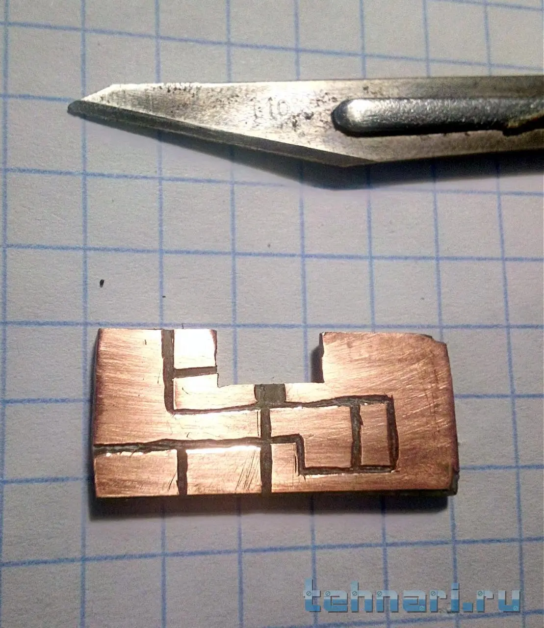

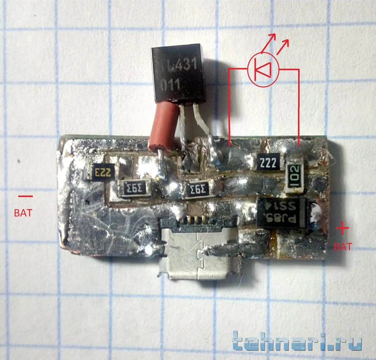

1.Схема индикатора с расчётом сопротивлений.2. Вырезал контактные площадки, выемку под mikro USB. 3.Готовая плата. Как видно на фото использовал диод Шоттки SS14, согласно расчётам-окончание зарядки - 4,1v= R1-39k.R2-61k.

Светодиод индикатора лучше всего поставить красного свечения, возможно придётся подобрать резистор R3 так чтобы он не тлел поле полной зарядки.

Тут ребята всё дело в цене. Я купил только mikro USB(50р) и тот можно достать из старого сотового телефона, АКБ от батареи шурика - такие же в ноутах наличествуют, все остальные детали - донорные. Единственное не в тему в этот раз светодиод зелёный, лучше результат красного свечения - ярче и заметнее. ПП покрыл лаком, а то чревато знаете ли при отпотевании(с холода в тепло).А так этот фонарь уже пятый, ни один пока за полгода не перезаряжал-работают, как сын выразился "не убиваемый"- я ему фонарь на 24 светодиода переделал с возможностью зарядки от прикуривателя
