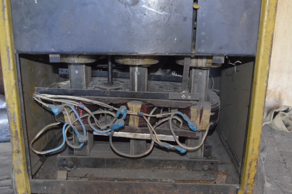

Переделка выпрямителя ВД-403
подскажите пожалуйста как можно переделать выпрямитель вд 403 для подключения в сеть 220 :tehnari_ru_837:
табличка с выпрямителя + фото
    78.2 KB · Просмотры: 202
    71.4 KB · Просмотры: 360
Видите три обмотки??? Насколько я знаю это трёхфазный сварочник, его в 220в нельзя включать.
А если взять с него две первички, соединить последовательно. И как то также по колдовать со вторичками.
а что делать с 3 обмоткой и как потом подключить к выпрямителю? 2 из 6 диодов не запитывать?
а может у кого та есть схема на этот сварочник или кто знает где взять подскажите пожалуйста
