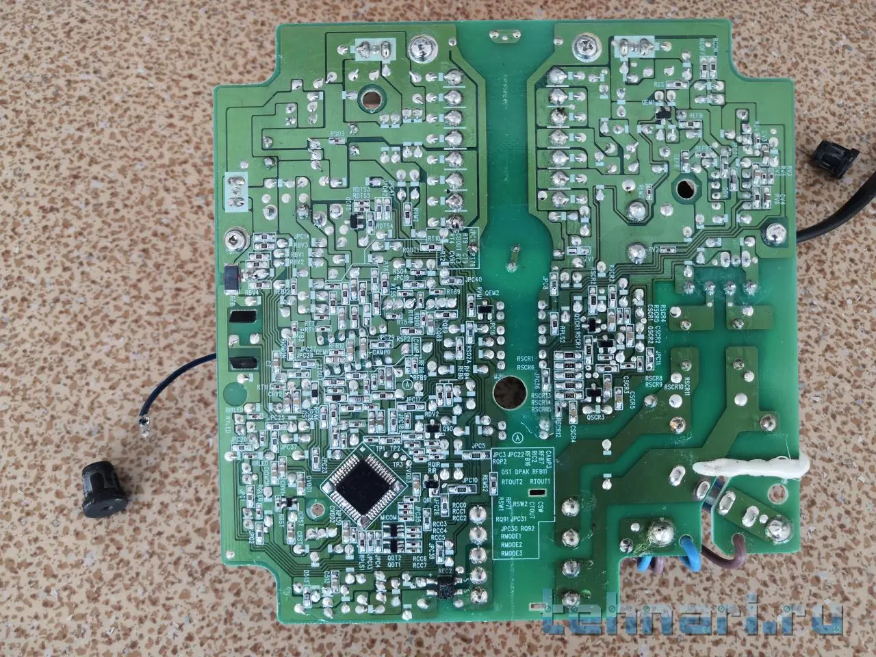

Доброго всем дня суток. Помогите с решением данной проблемы.
Решил перевести шуруповерт Hilti C7/24 c NI-Ca аккумуляторов на Li-ion.
Аккумуляторы 18650 - 3 шт. и платой BMS, с переделкой самого аккумулятора проблем не возникло, а вот с переделкой зарядного устройства возникли сложности.
Предварительно заказал с АлиЭкспресс плату XL 4015 для того чтобы преобразовать ток с родной зарядки в нужные мне 12,6V-2A.
Но снять его с родных выходов не получается, т.к. в родных аккумуляторов предполагалась защита по температуре и контроллер подзарядки начинал зарядка лишь при наличии сигнала с данного датчика.
мое предположение, что надо взять преобразованные постоянный ток после диодногомоста-конденсатора и пустить его на XL4015.
Как это реализовать опыта не хватает.Подскажите пожалуйста
Сам еще не делал (едут запчасти), но видел замену зарядки для Хитачи. Там человек пошел просто, в зарядке ВЫКИНУЛ всю электронику, оставил только колодку с контактами для акк. А внутрь впихнул простую китайскую зарядку Li-ion на 12в за 200р. Я себе купил запчасти именно для такого решения.
