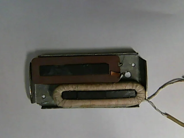

Подскажите по переделке ЗС.Имеется звукосниматель для 6 струн ,мне нужно для 12,что если поверх магнита в обмотке положить железную пластину перекрывающую её (обмотку)на 1.5см с обеих сторон
Можно пластину толщиной 1 мм, но тогда надо переделывать корпус ЗС ... :D
Нельзя перекрывать верхнюю часть магнитов, получится замкнутое магнитное поле и вообще работать не будет.
Валерий я думаю, что у него простой ЗС, как раньше с одним продолговатым
кобальт-ферритовым магнитом, я так делал, полюс только один увеличивается ? ... :D
Если с одним магнитом, то ему пофигу сколько струн на гитаре.
спасибо,звучок совковый от "Урала",с одним ферросплавным магнитом проверял на 6 струнах работает нормально.По ощущениям, с железноЙ пластиной поверху,магнитное поле вроде как увеличивается
Просто по длине он не охватывает немного ширину набора струн. а вообще
лучше ставить два рядом со сдвигом. Фирмы это раньше очень практиковали
часто. Конечно если ЗС состоит из отдельных катушек то нельзя разумеется ... :D
С одним магнитом может и лучше добавить магнитопровод, а если магнитов шесть в ряд, то добавление магнитопровода только ухудшит работу звукоснимателя.
И ещё один вариант, хуже не будет?только разница сопротивлений обмоток в 2Ома
Магнитное поле не увеличивается, а немного расширяется, делал я так когда то ... :D
blazer, у меня ссылка твоя не работает ... :D
George Smith две обмотки с прямоугольными магнитами рядом,паралельнно и сдвинуты в разные стороны до размера щирины струн
Ну да, только который будет работать на самую толстую струну, должен быть
первым, т.е. к грифу ближе ... :D
George Smith а если это все оформить как активный ЗС, или разница в сопротивлениях обмоток отрицательно скажется
А что ЗС разные и сопротивление сильно отличается ? ... :)
по размеру одинаковые по 5 и 6 КОм
Активный сумматор три транзистора и выровняешь без проблем ... :D
