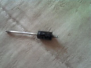

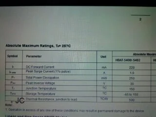

чет поспешил попрощаться)) поставил диод) не этот а чуть по свежее и меньше номиналом 1N 4004 и напряжение стало постоянным - "105 в" , так и надо?) паяльник работает =)
1N4004 слабоват всего 1ампер.
Для паяльника 40 вт запас 5-кратный.Раньше паяльник сгорит.:tehnari_ru_953:
мой 60 ВТ =В греется теперь медленно но когда раскочегарится то норм))
